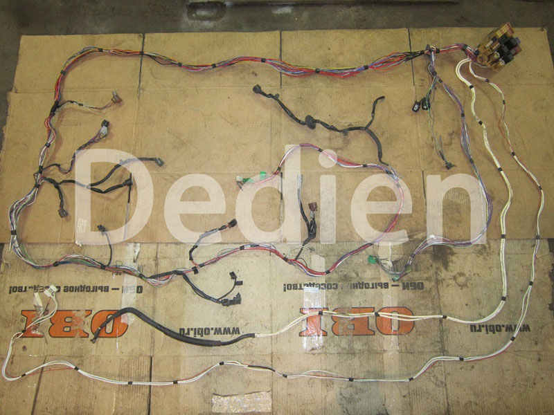

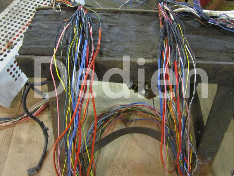

2 дня работы ушло на удлинение косы. Прикинул блок предов с проводкой на новое место. Прикинул торпедо в новом виде. Завтра попробую всё поставить. Поперечную трубу в итоге решил не пилить, так как нашёл штатный кронштейн и установил.
Объект получен: удлиненная коса
Объект потерян: пальцы на руках, пара коленей и спина.
Теперь это выглядит так:
