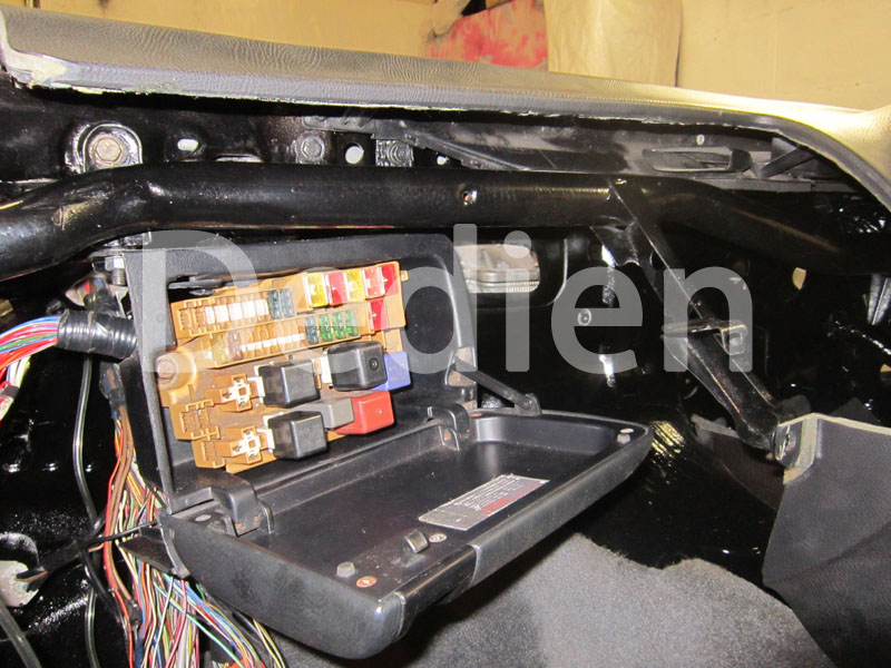

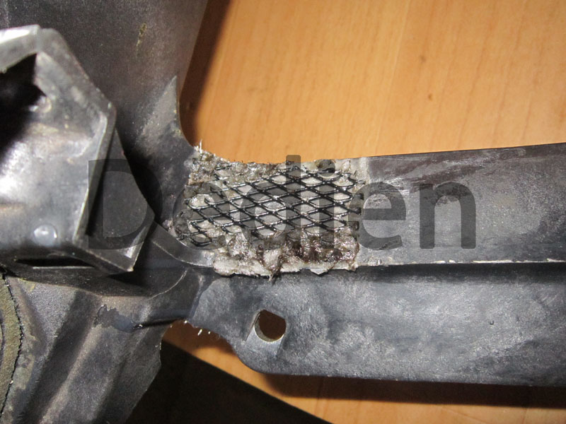

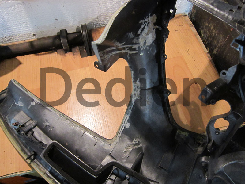

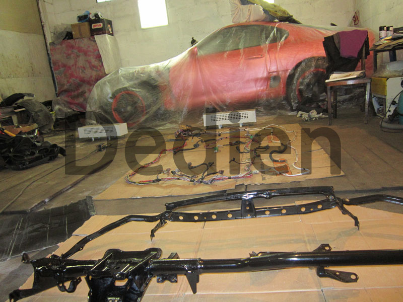

Приветствую всех в программе "Не все дОма", рубрика "Корчумелые ручки" rofl.gif
Сегодня в выпуске:

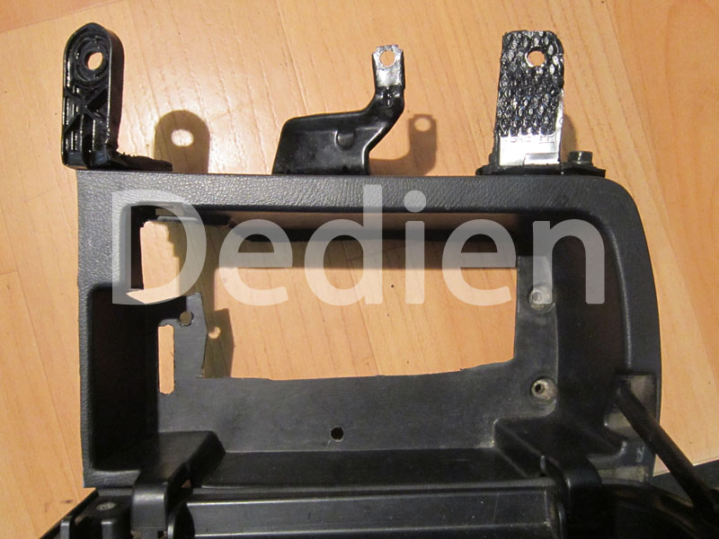

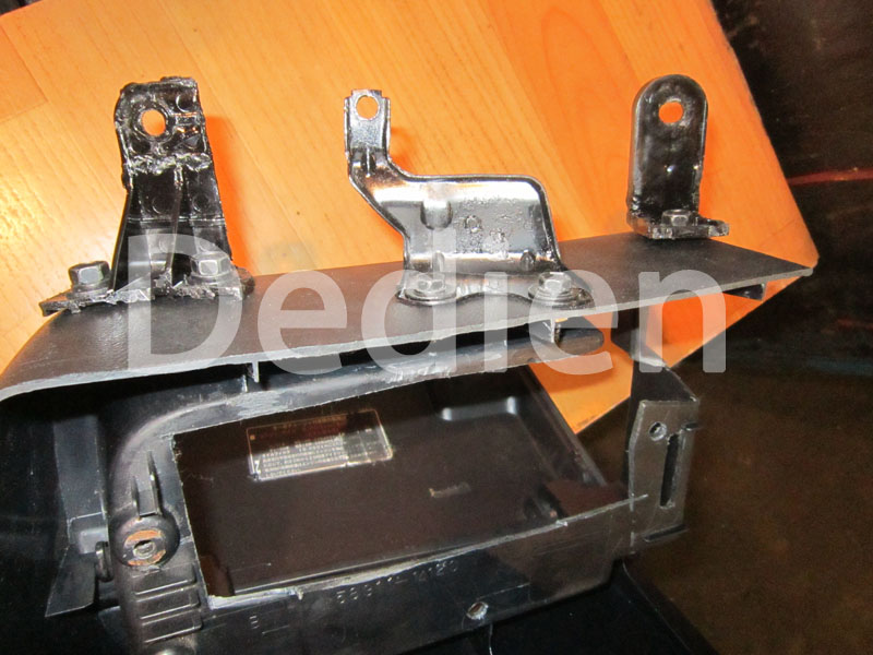

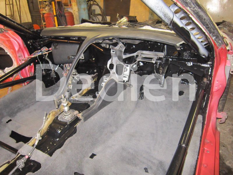

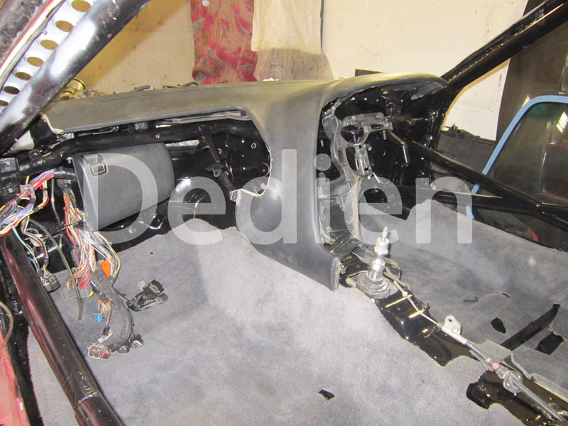

1. Намытый ранее ковролин был плохо просушен и оставил конденсат в салоне. Потому и был поджарен до хрустящей корочки техническим феном rofl.gif
2. Покрашены детали, которые не вписались в прошлый раз.

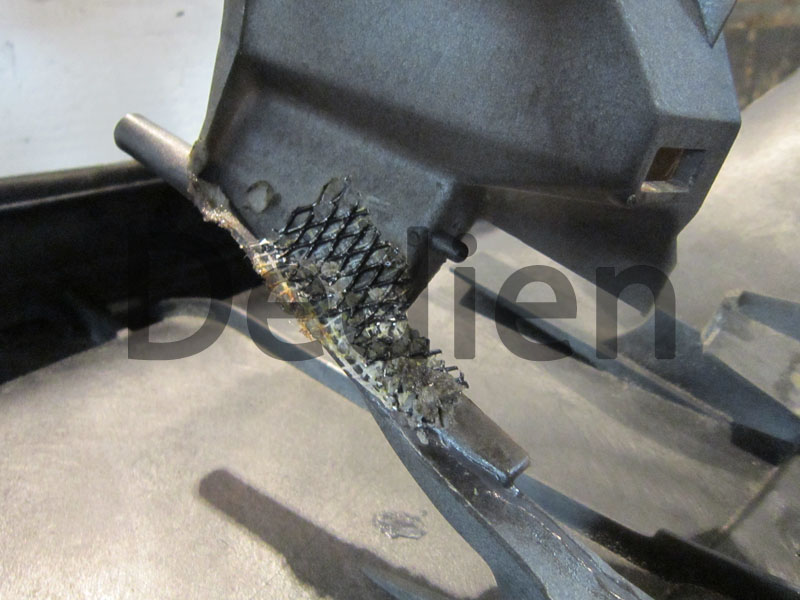

3. Торпедо страдала лишним весом и была реанимирована. Также приплавил часть, которая ранее отсутствовала.
4. Завершил работу над блоком предохранителей и установил на кастом-кронштейны(на изготовление и доработку которых ушёл почти весь день)
5. Спилил лишний металл с поперечной балки.
Итоги дня:
Сообщение отредактировал Dedien - 10.1.2013, 0:12
