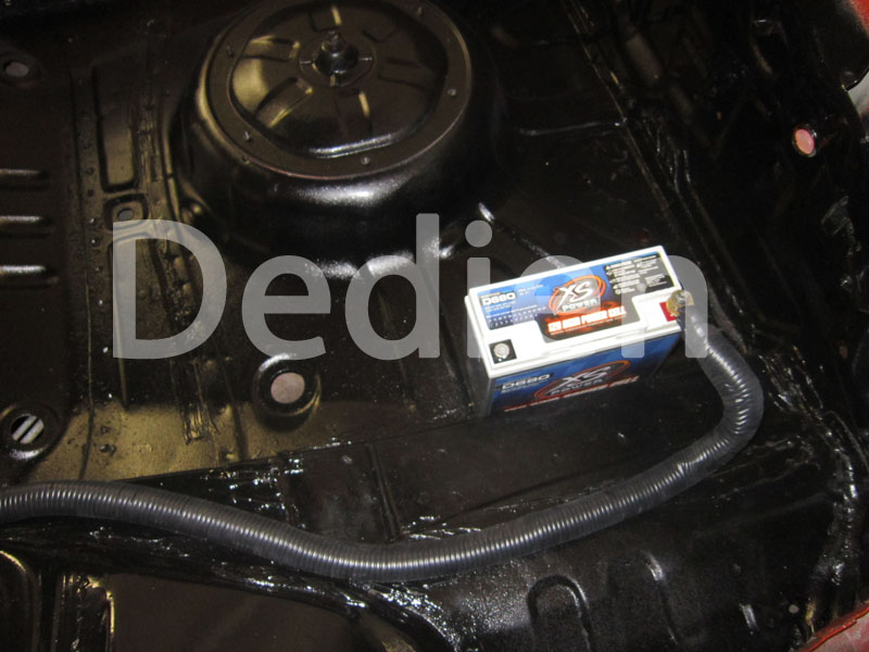

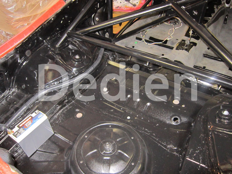

2. Проверил маленький аккумулятор на дееспособность. 12ку мою завёл также, как обычный.
3. Сделал новые плюсовые провода от аккума на блок предов и стартер, проложил и подключил.

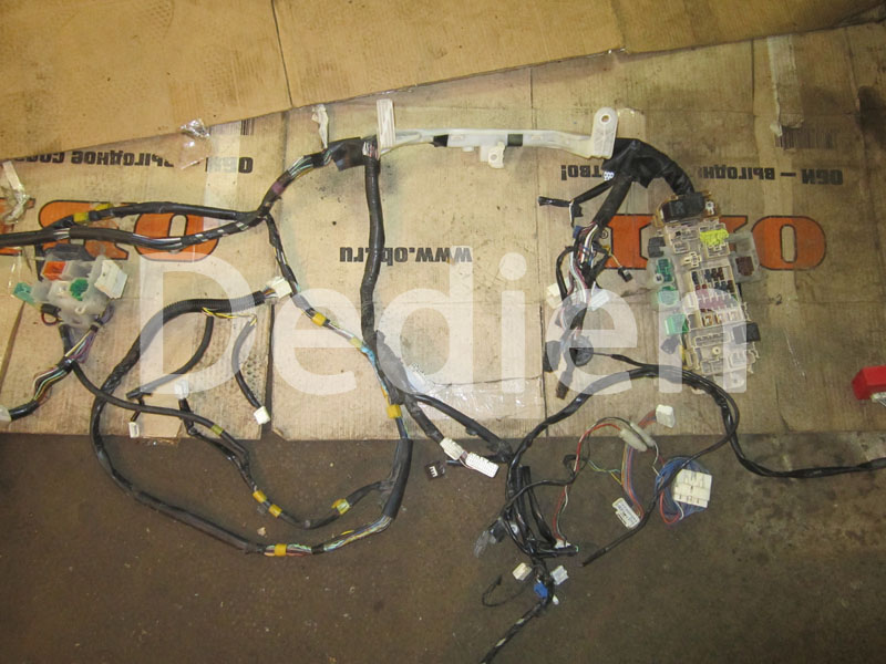

4. Возник огромный вопрос. Нужно переносить связующий блок, который в ногах водителя, а пихнуть и некуда huh.gif Предположительно на центральный тоннель за торпедо. Но проблема не в этом, а в тысяче бесполезных разъёмов, мелких и больших. Охота их все выпилить всё-таки, но пройдёт вечность, прежде чем я разберусь что на что идёт. По схемам и в мануалах ни разу не понятно что это всё за разъемы lazy.gif . Завтра на работе покопаюсь повнимательнее, может что пойму.

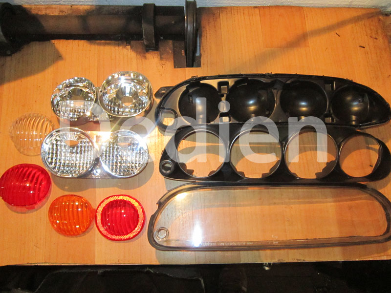

5. Расплавил задний фонарь на части, планируется эксклюзив, проект в работе, результаты будут нескоро. Идей пока мало.
У кого есть какие эксклюзивные идеи, буду рад выслушать. Проклепать не предлагайте rofl.gif
