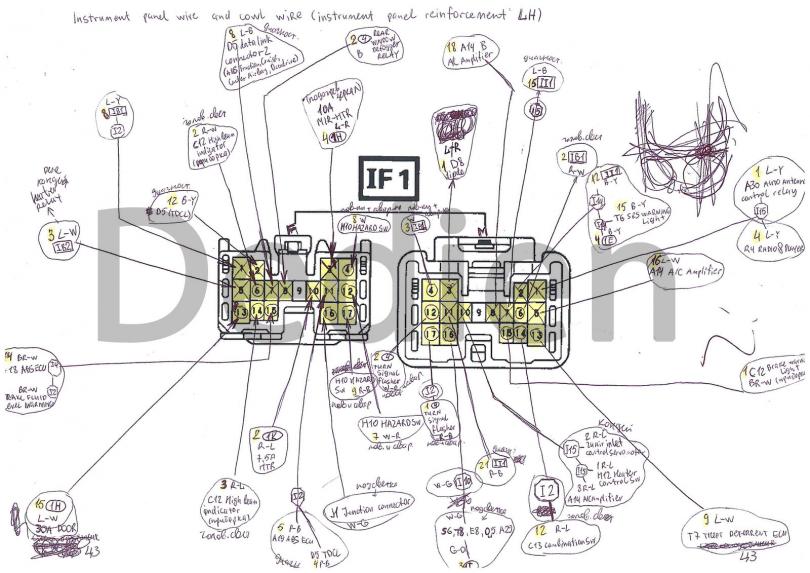

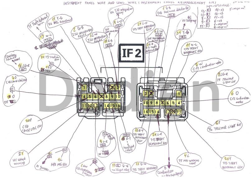

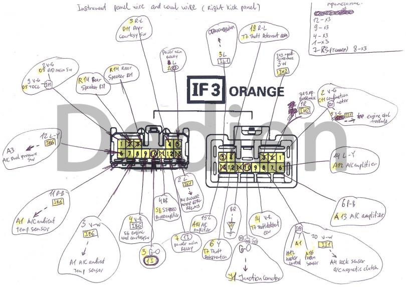

Спасибо Sub за бесценный вклад в мой проект! friends.gif Теперь я разбираюсь в схемах и приступил к салонным косам. Первая часть работы - опознать и расписать все соединительные разъёмы, чтобы разделить пины на нужные и ненужные. Дальше удаляю лишнее и собираю заново. По итогу работы могу свести труды в FAQ по проделанной работе, может кому-нибудь эта информация будет полезна. Распечатал для себя отдельно каждый разъём, сегодня обработал три штуки:
