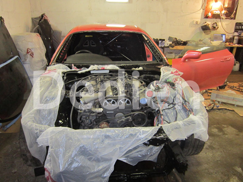

Итак, продолжение постройки продолжается. На данный момент ещё не определился, к какой дисциплине будет готовиться авто, поэтому для начала поставлю её на ход и причешу, а дальше буду решать. Но идея облегчения автомобиля остаётся. Так что отчёта по количеству слоёв шумки и громкости сабвуферов вы не увидите tongue.gif
Переезд прошёл безболезненно, за исключением заталкивания полуторатонного терминатора в гараж под травяную горку вдвоём.

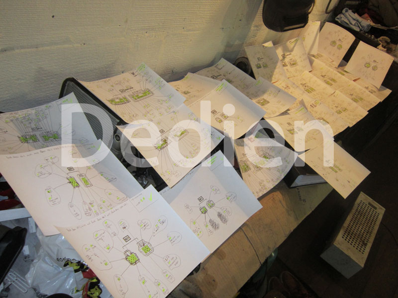

Продолжаем. С проводкой вышел полнейший косяк sad.gif Я потратил 2,5 дня на то, чтобы расписать 28 разъёмов, а когда взял проводку в руки, то оказалось, что леворукие мануалы совсем не совпадают с праворукими. Внешняя схожесть есть, но цвета проводов в фишках разные, и находятся часть из них в других местах(с учётом разницы сторон). Только основной разъём II1 совпадает полностью, и может моторные косы ещё, до конца не стал смотреть, потому что салонные не совпала ни одна. А выплетать по одному проводочку без схем можно до бесконечности. Косяк.

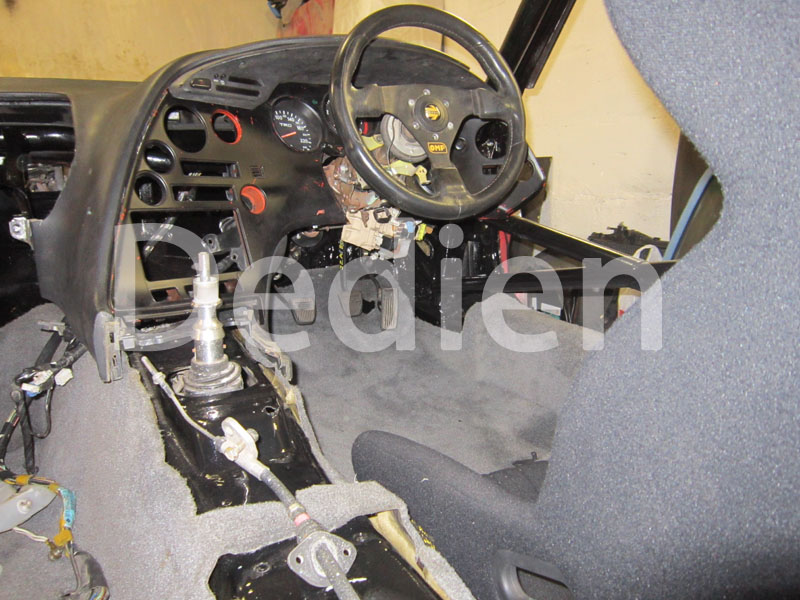

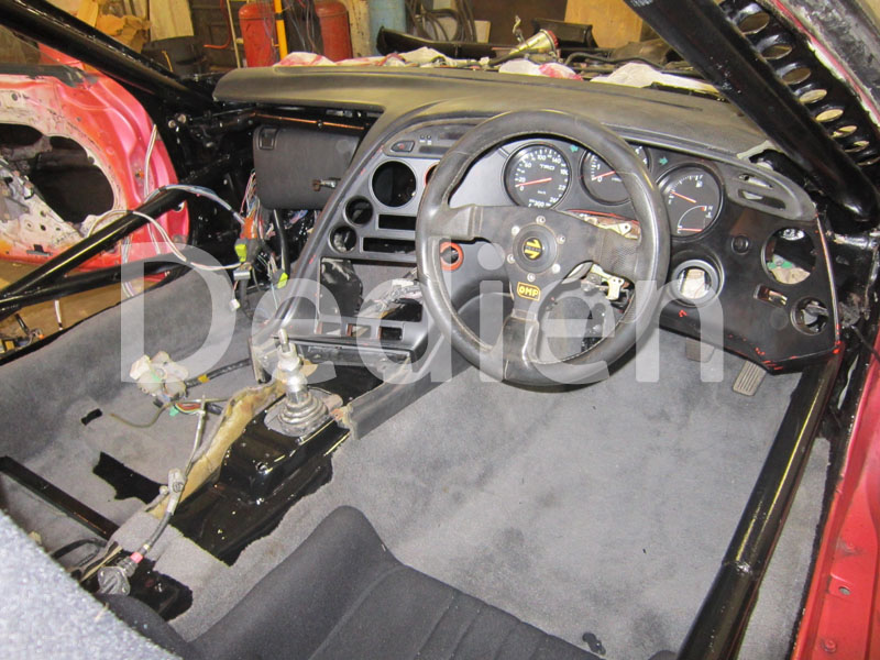

В итоге салонные косы забрасываю как есть. Для этого поставил сегодня все педали, рулевую, поперечную балку, торпедо, основную косу кинул по штату на крепления вдоль лобового стекла. Интересовало, влезет ли куда-нибудь основной связующий блок, который с предами и разъёмами. На его штатном месте у меня каркас, и блок просто висит в воздухе, мешая педалям и вообще ногам. В итоге обошлось без удлинения проводки для этого блока, он с трудом, но влез под торпедо.
