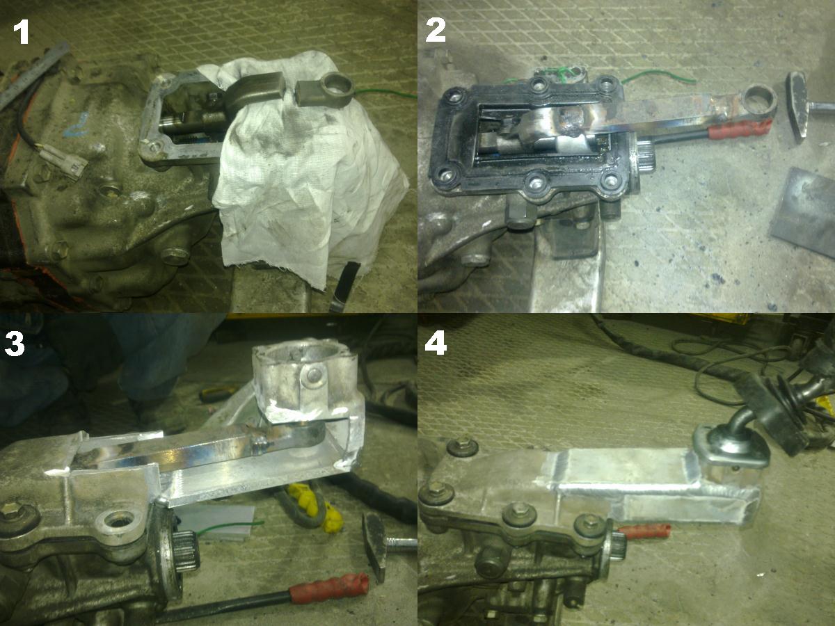

Инфа не моя, взята на Альтезза форуме. Человек на момент написания переделал уже 2 коробки. Все работает, втыкается и включается.
В ближайшее время сделаю на одной из своих коробок такую же процедуру. Итак, имеем короткую R-154 ![]() Разрезать верхнюю крышку ножовкой (алюминий очень легко пилится) ![]() Вырезать кусочки нужной длины с учетом зазора под сварку ![]() Прикидываем что примерно получится ![]() Также удлиняем рычаг, делать это можно не снимая его с коробки ![]() ![]() Итоговый результат: ![]() ![]() Еще фото |

ага, не покупал бы длинную))) на фотках видимо на вайпера удлиняли-куда такую длину-там же еще и ручка сама гнутая)

scarge опаньки а размеры есть на сколько удлинять? 15.1.2013, 12:38
Suprahead Насколько мне известно, разница между длинной и ко... 15.1.2013, 12:50
scarge ща коротыши в цене поползут... 15.1.2013, 13:06
Suprahead Оказывается это давно известно, американцы так дел... 15.1.2013, 13:49
drool Я один раз удлинял изгиб шифтер - вваривал болт 10... 16.1.2013, 8:49
Suprahead Не понял, что за изгиб шифтер?) Почему не удобно? 16.1.2013, 9:22
drool Вот так
во! Один в один ) 16.1.2013, 9:27
Suprahead Так на длинной 154 примерно такая же суть в удлине... 16.1.2013, 9:40
drool Ну не совсем. Тут получается, что положение шифте... 16.1.2013, 10:01
Suprahead Ага, неудобно на Газ 66 ездить, а это еще четкая к... 16.1.2013, 10:06
