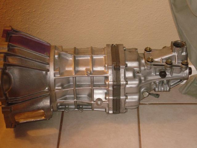

Итак, имеем короткую R-154
Нажмите для просмотра прикрепленного файла

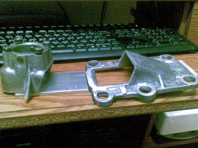

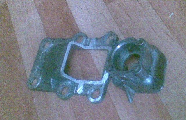

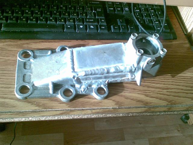

Разрезать верхнюю крышку ножовкой (алюминий очень легко пилится)
Вырезать кусочки нужной длины с учетом зазора под сварку

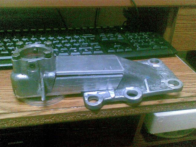

Прикидываем что примерно получится

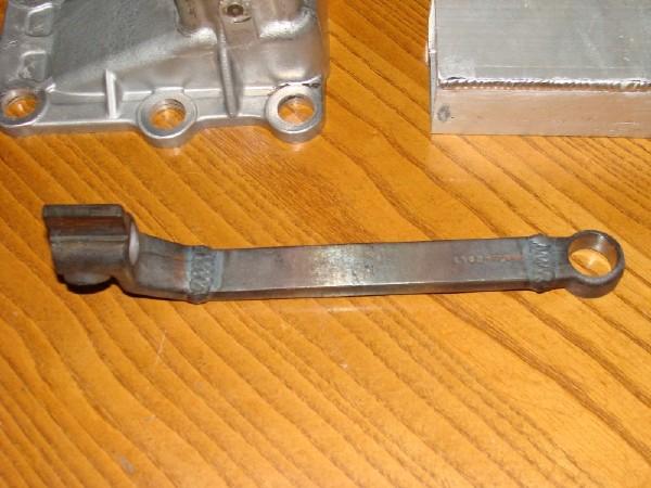

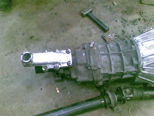

Также удлиняем рычаг, делать это можно не снимая его с коробки
Итоговый результат:
Еще фото

опаньки а размеры есть на сколько удлинять?
Suprahead
Насколько мне известно, разница между длинной и короткой 11 см. Но не факт. Подобрать нужную длину не сложно мне кажется. Когда буду себе делать, сниму свою длинную коробку и измерю.

Оказывается это давно известно, американцы так делают. Цена на короткие и длинные 154 практически одинакова. Если бы узнал эту инфу раньше, не покупал бы длинную 154, а переделал бы короткую свою.

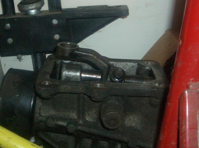

Ну не совсем. Тут получается, что положение шифтера не очень. Вот эскиз:
Suprahead

я тоже удлиннял на 11 см кажется...принцип тот же самый ток из старой клапанной крышки..это довольно старый способ . Переключается все нормально...Американцы давно так делают.
