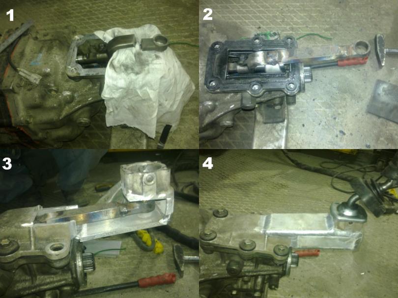

Инфа не моя, взята на Альтезза форуме. Человек на момент написания переделал уже 2 коробки. Все работает, втыкается и включается.
В ближайшее время сделаю на одной из своих коробок такую же процедуру.
Итак, имеем короткую R-154

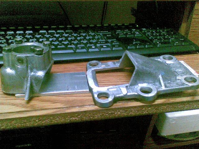

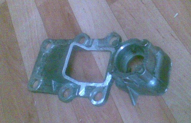

Разрезать верхнюю крышку ножовкой (алюминий очень легко пилится)
Вырезать кусочки нужной длины с учетом зазора под сварку
Прикидываем что примерно получится

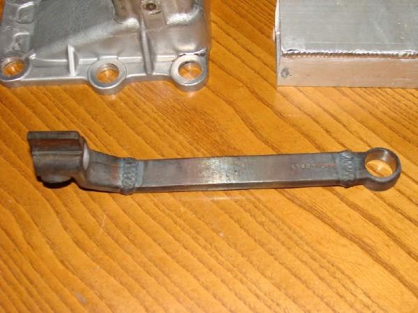

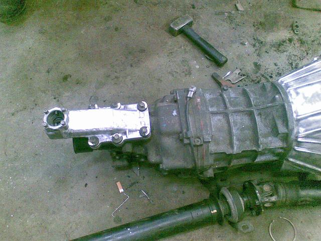

Также удлиняем рычаг, делать это можно не снимая его с коробки

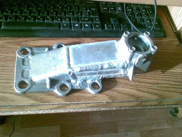

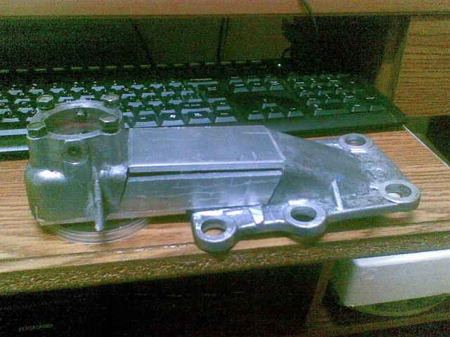

Итоговый результат:
Еще фото

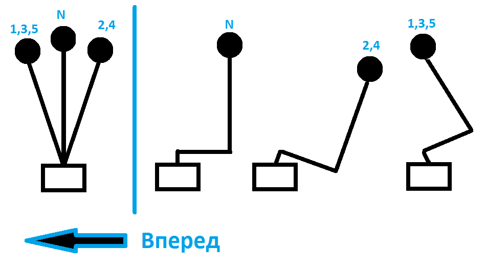

ага, не покупал бы длинную))) на фотках видимо на вайпера удлиняли-куда такую длину-там же еще и ручка сама гнутая)
сообщение 16.1.2013, 8:49

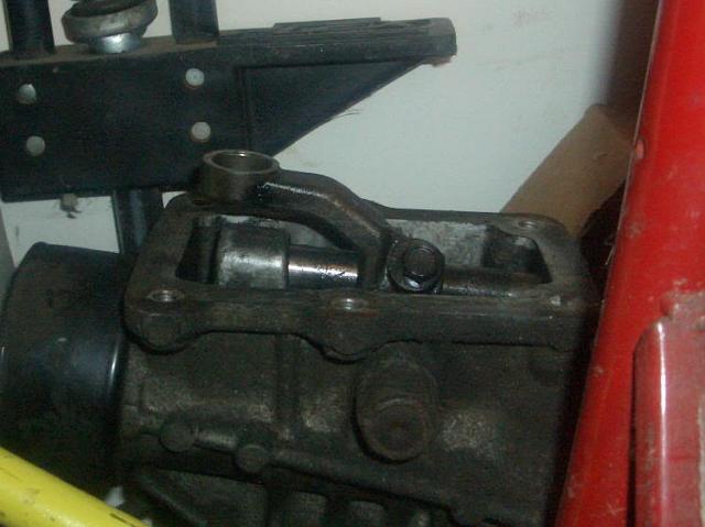

Я один раз удлинял изгиб шифтер - вваривал болт 10см примерно ) Не очень удобно я скажу.

Не понял, что за изгиб шифтер?) Почему не удобно?
сообщение 16.1.2013, 9:27
во! Один в один )

Так на длинной 154 примерно такая же суть в удлинении)
сообщение 16.1.2013, 10:01
Ну не совсем. Тут получается, что положение шифтера не очень. Вот эскиз:
