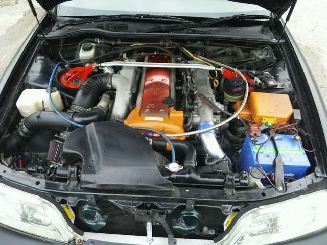

встала проблема охлаждения 6 цылиндра.Толком ничего конкретного не нашел в нете.
обращаюсь к знающим людям,кто подскажет .как сделать правильную цыркуляцыю воды.???? У меня есть идеи поставить помпу электро минуя термомстат с радиатора на прямую на 6 цылиндр.
может у кого есть опыт.
термомтат на 71 градус. мощные вентиляторы.КАЛСОНИК- многорежимные. На холостых на месте спасают только вентиляроры (постоянно работающие на полную мощность).
Радиатор тюненый KOYO толстый.Помпа ТОЙОТА.
Ясно, что на холостых производительность мала.
прокатился хорошенько, поставил остужать, темп воды только растет.Растет вода,РАСТЕТ ммасло. Ищу решение проблемы.
.Кто что может сказать??????

- - egormurman   ну что сказать .собрал новый мотор.теперь уже на к...   6.3.2013, 22:09
- - bonkok   у меня тоже доп. датчик в верхнем патрубке и показ...   7.3.2013, 13:31
|- - egormurman   Цитата(bonkok @ 7.3.2013, 15:35) у меня т...   7.3.2013, 21:45
- - egormurman   решилась проблема.Убрал термостат.Теперь темпер ве...   11.3.2013, 20:16

- - egormurman   За такое дело и внуть не грех принять.)))У меня ве...   12.3.2013, 6:35
- - drool   egormurman, а ты ездил на ней в таком режиме вообщ...   12.3.2013, 6:43
|- - egormurman   Цитата(drool @ 12.3.2013, 8:47) egormurma...   12.3.2013, 17:25
