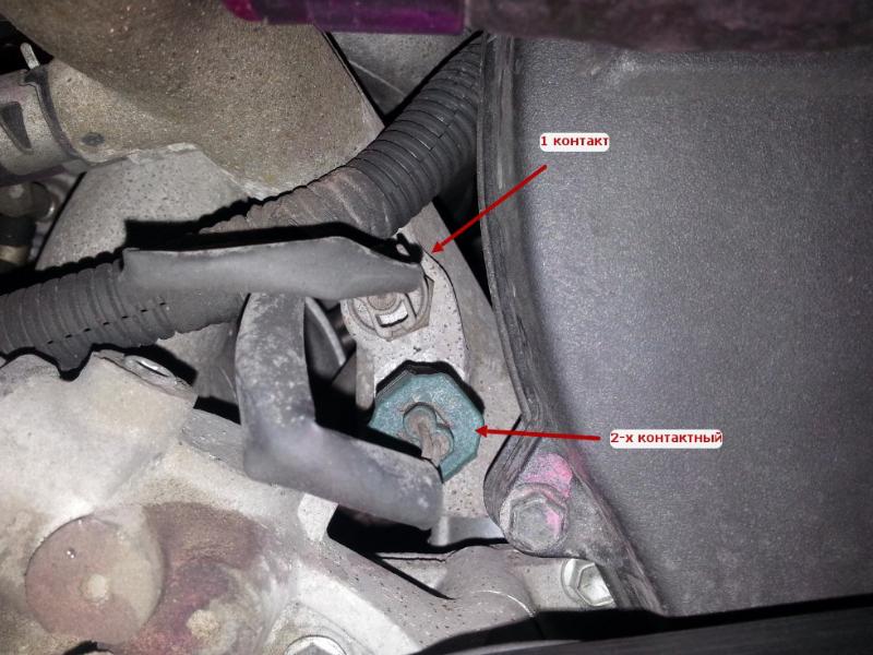

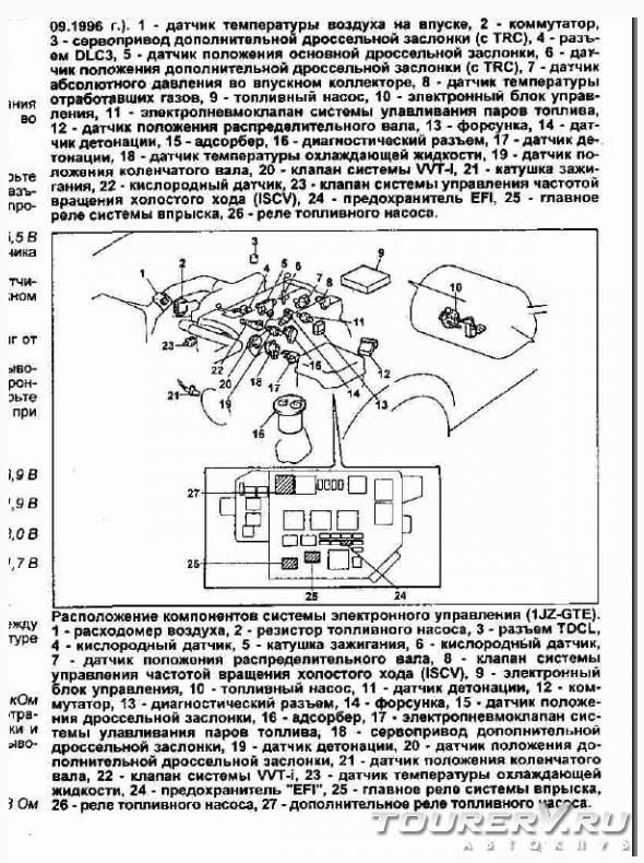

вот прикупил вот такой вот датчик № 89422-35010 - датчик температуры ОЖ ДВС --- взял оригинал за 1400 рублей
согласно схемы он под номером 23
и полез соответственно в район термостата
и увидел вот такое вот
тот что 1 контактный я понял что он идет на приборку
мне подсказали что 2-х контактный и есть тот самый нужный датчик, который нада замень от старости и накипи

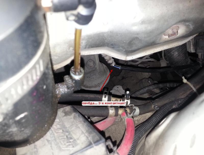

далее столкнулся с лямбдой, а именно какая она у меня
4-х контактная и крепиться на 2 болта
обратился в магазин мне сказали подзаказ и стоит 4300 рублей
нашел но так и не понял но многие берут заменитель - вот он - DENSO DOX-0110
в магазине мне сказали что это 1 контактный
далее поступила вот такая инфа
лямда 90-й non VVT-i (89465-29435) 100-й VVT-i (89465-80015), датчики температуры выхлопных газов ((89425-29685))-((89425-80041)).
я это понял вот как
denso dox0110 - это 4-х контактный заменитель оригинала?
89465-29435 - 4-х контактный оригинал?
завтра поеду снимать лямбду и кататься по магазинам искать - без понятия рабочая она или нет, но пусть уж будет новая и со спокойной душой продолжать заниматься другими делами..
после покупки и замене данных датчиков протестирую и дальше скажу помогло оно мне или нет по борьбе с конским расходом
