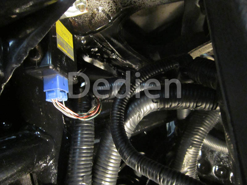

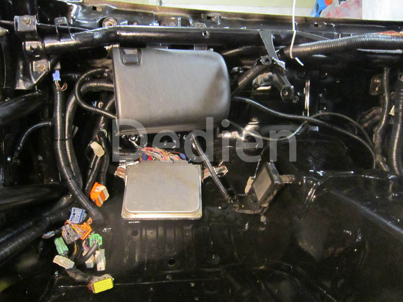

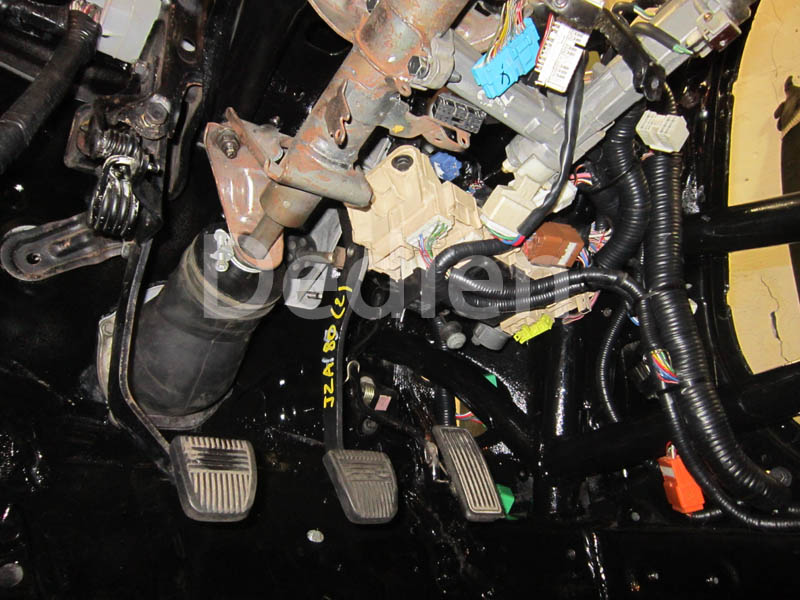

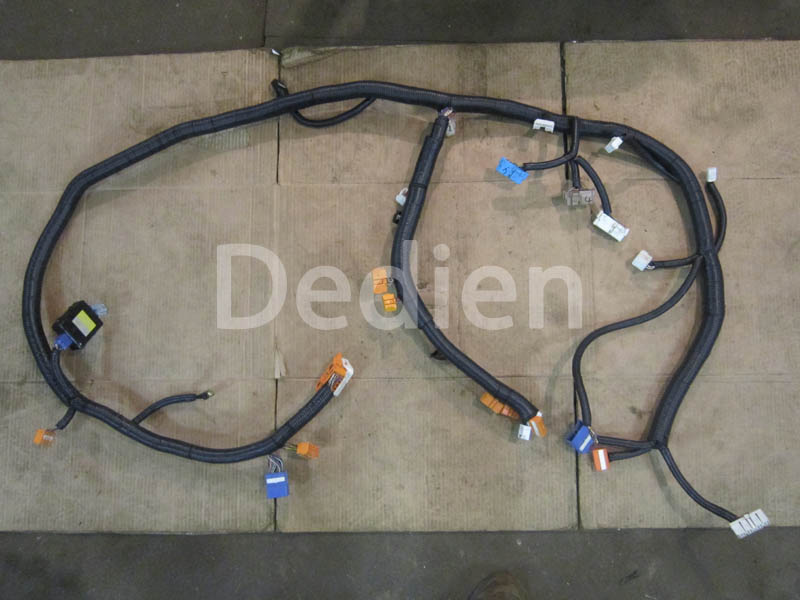

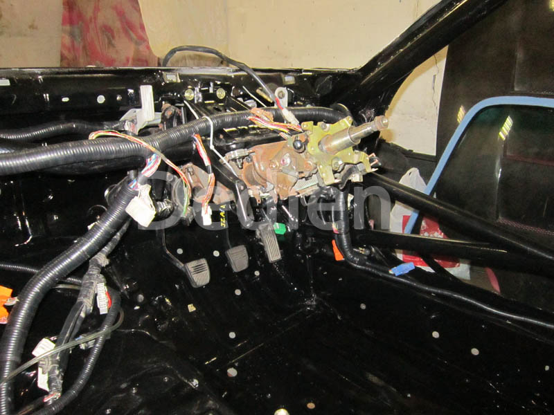

Итак, салонная проводка собрана и подключена. Осталось только закрепить середину (нет нужных хомутов); проводку на топливный насос и задние фонари оставил как есть пока, позже займусь.

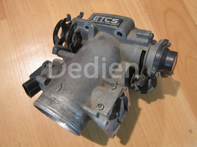

Снял дроссель, буду выпиливать ETCS.

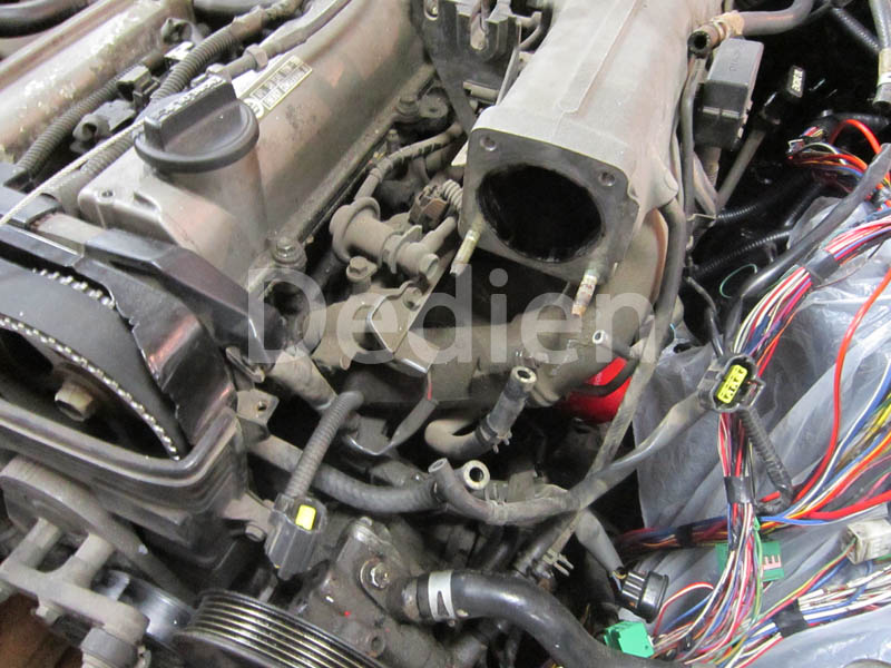

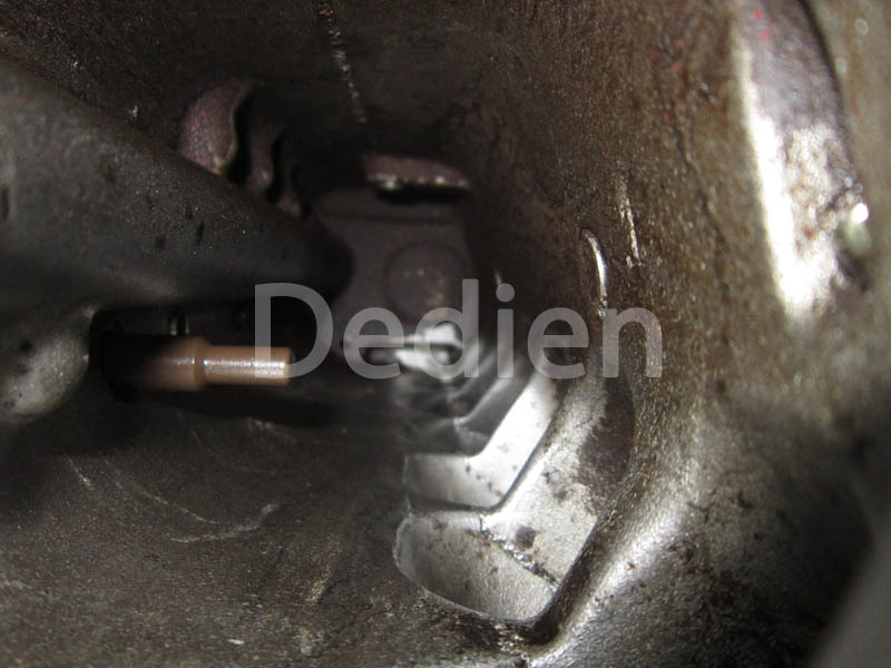

Состояние впускного коллектора. Кто что скажет?

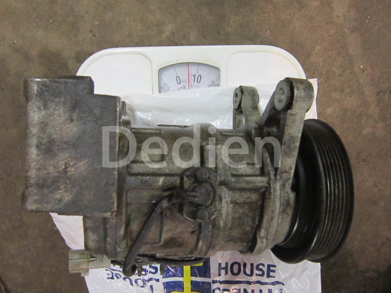

Теперь у меня есть весы smile.gif Первым взвесился снятый компрессор кондиционера. Минус 6 кг.

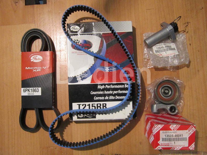

Стильный синий ремень грм Gates Racing и короткий ремень навесного с учётом снятого компрессора кондиционера:

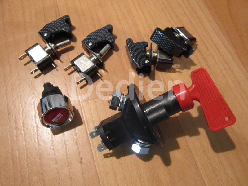

Выключатель массы, кнопка запуска двигателя и тумблеры на всё-всё-всё:

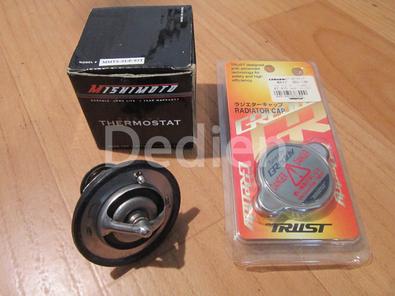

Термостат Mishimoto и крышка радиатора G-Reddy.
