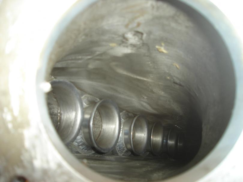

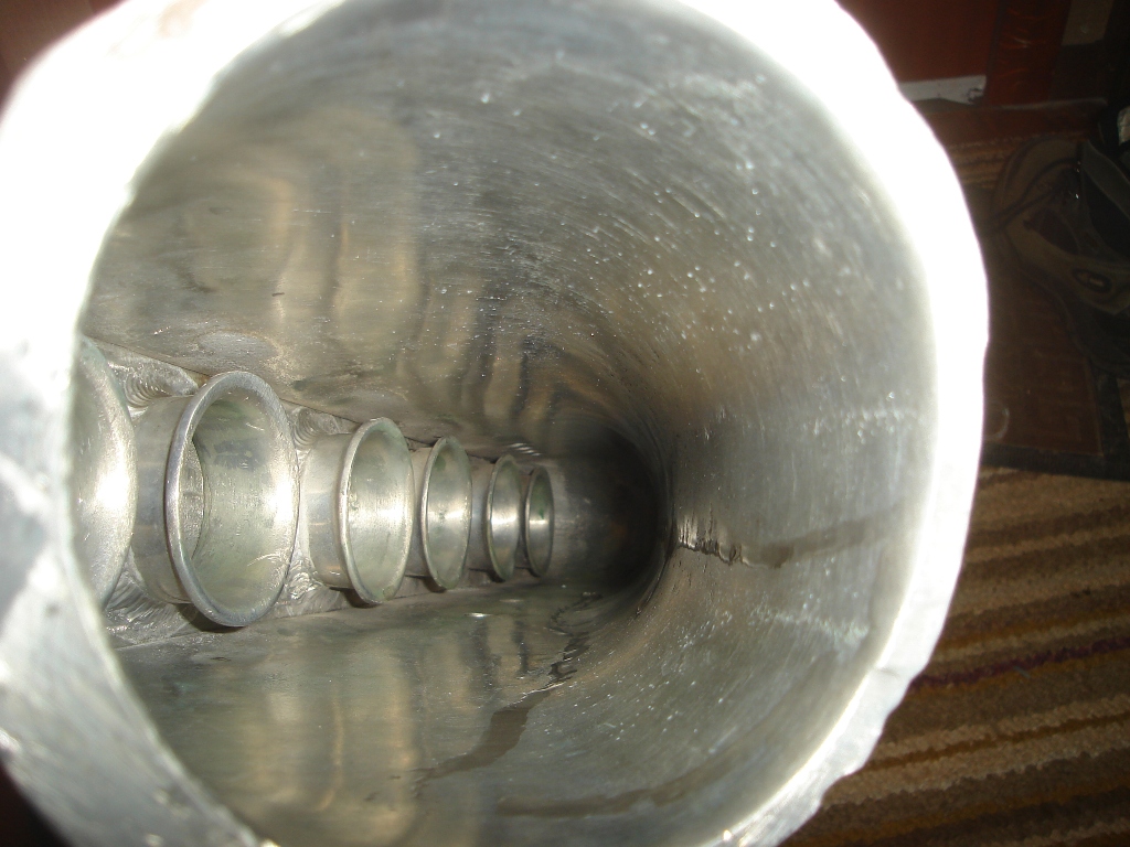

Коллектор можешь отпидорить изнутри, убрать огрехи отливки, но это очень ооооооооооооооочень муторно, нудно и долго.
Я вон свой полировал, убирал косяки отливки, была куча наплывов и шероховатостей.
Использовал обычную дрель, 2 удлинителя чтоб добраться до конца коллектора, шкурки разных зернистостей (штук 6-8 разных), войлочный круг с пастой гои, ну и различные приспособы что все это подружить:)
Все в идеал не вывел, т.к. боялся наделать ям, но стало гораздо лучше.
ДО
После

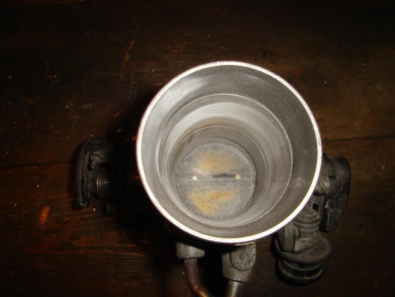

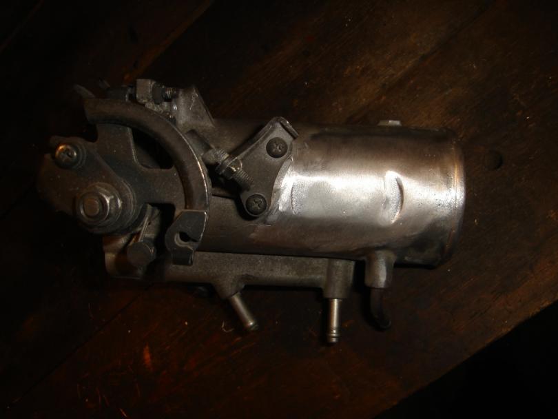

ETCS я тоже убирал, советую найти хорошего сварщика которые потом заварит отверстия от него, у меня вот так вышло.
