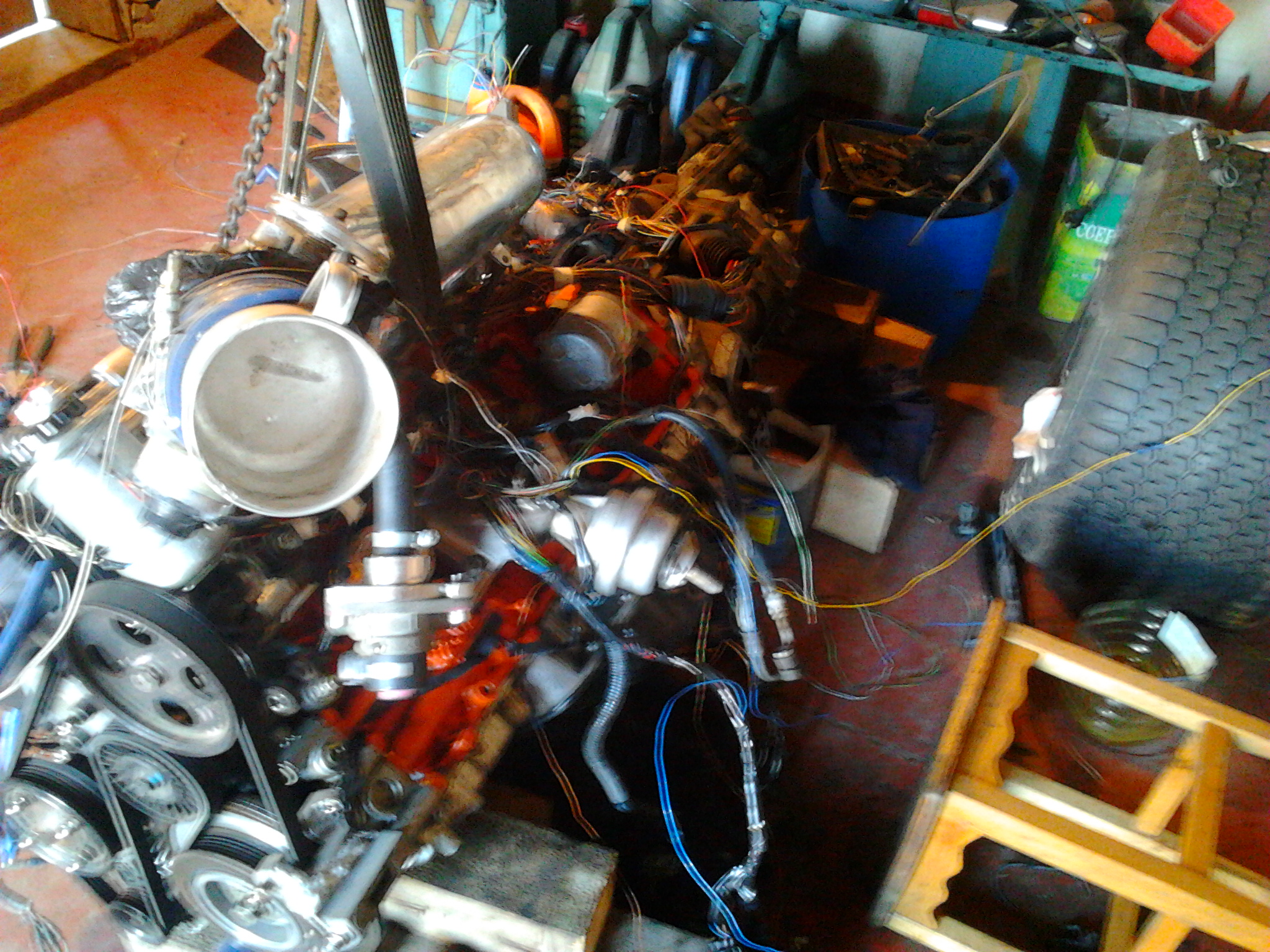

Не буду рассказывать о том в какой раз ставится мотор , хочу лишь сказать что все моторы установленные честно ходили и ни один не вызывал нареканий по механической части. Как и всем хотелось мощщи , но денег на это не было. В голове сидел твердый план по увеличению подкапотного поголовья, который никак не давал покоя.
Были раздумки на какой мощности остановиться , 400? 500? или больше? Остановился на 500, под это установленный 1 JZ GTE TT не подходил , нужен был 2 JZ GTE , так мне думалось на тот момент. Немного погодя он был приобретен от мех Супры JZA80 , и ждал своего часа . Потихоньку копились з. части , коллектора , турбина , гейт , распредвалы , сцепление , коробка , и т. п. , бюджет мой не мог позволить все сразу …С приобретением з.частей прояснялась картина, что не так все будет просто и легко, даже имея 2 JZ GTE. И было принято решение оставить родной блок , подготовив его под турбо , благо запас з.частей позволял такое провернуть а контрактный двс был продан , и лишние деньги в фонд постройки.
Итак что сделано:

По блоку первым делом возник вопрос по расфрезеровке под маслофорсунки и подачу масла на турбину.Информации вроде хватало но четко как и что делать было не ясно. Но как говориться война план покажет , разобрал двигатель до блока и потихоньку шаг за шагом начал делать ,там нет ничего сложного а когда понадобилось , то в третий раз ( естественно не для себя) делалось реально в гараже , нужен всего лишь хороший сверлильный станок ( как у меня , бытовой) длинное сверло на шесть или восемь мм , опытный бесстрашный кореш ( а лучше пара) и смекалка , как говориться коллективный разум – сила))
Все китайские вещи слегка не подходят , или подходят так как не нужно , колено под гейт немного переварил , для того чтобы завернуть одну гайку на коллекторе нужно быть ловкачом. На впускной коллектор сделал поддерживающие распорки по принципу стока и одну на выпускной.
Впускной коллектор отдельная песня , под какой дроссель он придуман не известно , отверстия имеют такой перекос , что пришлось городить переходник для дросселя , но к раннерам подошел изумительно.
Долго думал оставлять компенсаторы или нет , в итоге оставил , немного подогнул штатные трубки от разных джоев которых в гараже в каждом углу. все встало почти как стоковое.
На коробку сделал удлинялку из старой клапанной крышки и токарного резца , делов реально на пару часов работы , а прикидок и размышлений на неделю.получилось все супер гуд.
На масляное охлаждение сделал трубки и шланги т.к. компоновка шлангов никак не вставляла.
Сделаны крепежи под кулер , и протянуты самопальные пайпы с коротким расстоянием.
Все было вычищено , вымыто продуто , поставлены новые прокладки , сальники , на что хватило сил отполировано , помпа от 1JZ GTE , пришлось удлинить трубочку до головки , лишние оверския под тосол были заглушены а где позволяло заварены.
В принципе ничего сложного по сборке мотора не было , очень трудно все собрать таким образом чтобы ничего не мешалось , не было нагромождений и по возможности смотрелось. Вечно что то не подходит , постоянно что-то придумываешь , (хорошо когда в гараже полная антология всех джоев) хоть знаешь что от куда ставить можно. Так же чтобы до всего легко можно было добраться и легко отремонтировать.
Выхлоп естественно варил сам , чтобы все было приталено , ничего не торчало , не цепляло ,не вибрировало и т.д. , звук получился мягкий на холостых даже тихо работает , естественно когда валишь на все бабки , то ревет не подецки ,т.к.гейт на улицу.

- - vladimir   вот так мотор выглядел пару неделек назад И вот т...   31.1.2013, 23:27
