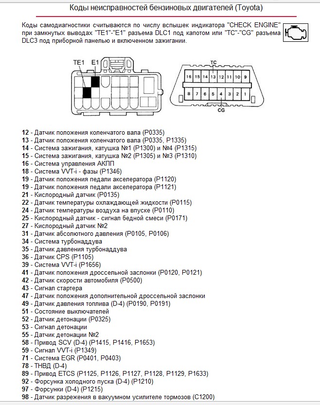

и так поменял я датчик ОЖ на мозг который идет и протестировал - изминений нет sad.gif
далее сёдня сделал самодиагностику
и вот что получилось
мне чек дал вот такие вот показания
2 раза моргнул и через 1-1,5сек еще раз маргнул 1 раз и так переодично
как правильно сосчитать № ошибки?
я вот не знаю правильно ли посчитал или нет - получилось вот как 2 раза моргнул + через 1,-1,5сек еще 1 раз моргнул, т.е. получаеться как 21-я ошибка или какая вообще?
вот нашел какую то схему и не знаю что делать и чему верить

- - Sub   Александер, в мануалах все расписано, как диагност...   22.1.2013, 20:06
- - Александер   Sub, я и не парюсь по поводу диагностики у меня т...   22.1.2013, 20:11
- - Sub   А в чем тогда вопрос? Сканеры а-ля OBD2 не прочтут...   22.1.2013, 20:23

- - Александер   и так поменял я датчик ОЖ на мозг который идет и п...   1.2.2013, 11:32
- - Sub   Ма-ну-ал!   1.2.2013, 16:44
- - Александер   SUB спасибо за инфу по лямбде и так вот мои стары...   6.2.2013, 16:27
- - pioneer   давно понял что проще купить настраеваемый мозг, ч...   7.2.2013, 8:59
- - Александер   двиг меня радует и работает без нареканий без пров...   7.2.2013, 9:28
- - Sub   Не, ну раз ошибка 21, тогда меняй лямбду и будет т...   7.2.2013, 17:38
- - Александер   ура ура ура)) победил я этот конский расход )) щ...   7.2.2013, 19:28
- - Sub   Скажи спасибо инженерам Тойоты за самодиагностику ...   7.2.2013, 19:32
