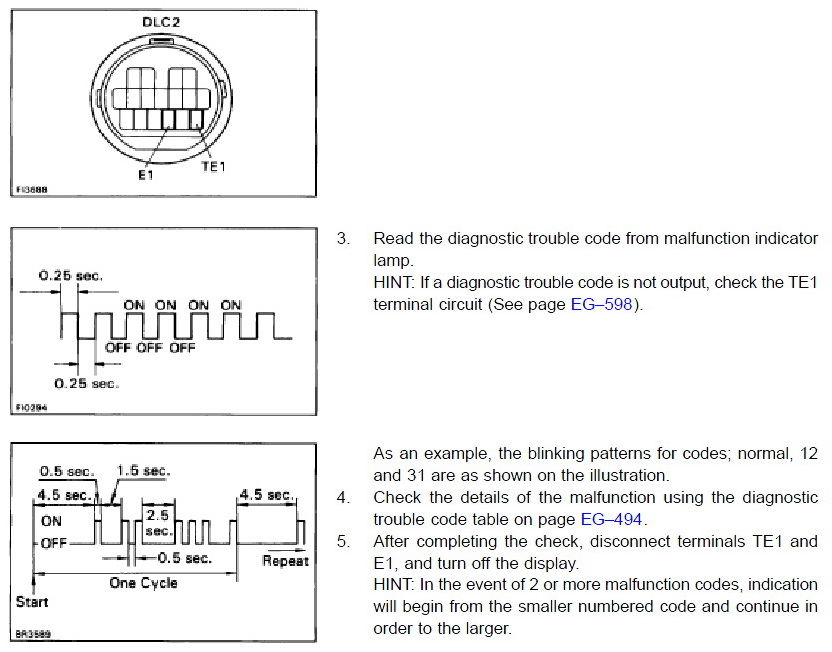

- - Александер   народ подскажети пожалуйста вот у меня вот такой в...   22.1.2013, 12:05
- - -=Yura=-   Цитата2. попытка № 2 (более прогретая но тож не ос...   22.1.2013, 14:47
- - Andrey_22   -=Yura=-, меньше гонять нужно, вот и не будут они ...   22.1.2013, 16:01
- - rom@888   Настоящий суправод хранит Супру в гараже и никакие...   22.1.2013, 16:09
- - Александер   приблуда называеться Bee-R pro start обменялся на ...   22.1.2013, 19:38
- - Sub   Александер, в мануалах все расписано, как диагност...   22.1.2013, 20:06
- - Александер   Sub, я и не парюсь по поводу диагностики у меня т...   22.1.2013, 20:11
- - Sub   А в чем тогда вопрос? Сканеры а-ля OBD2 не прочтут...   22.1.2013, 20:23
- - drool   Мне сканер ничего не прочитал. Хотя ошибка была.   23.1.2013, 8:48
- - Александер   спасиба понял спасибо за ссылку !!!   23.1.2013, 15:53
