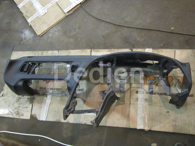

Вчера забрал из Miami новую торпедо с креплениями. Спасибо Феликсу ham-ka friends.gif . На своей торпедо крепления так и не смог восстановить полностью.

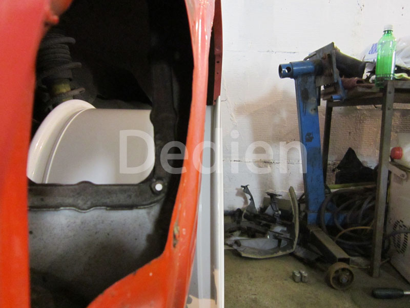

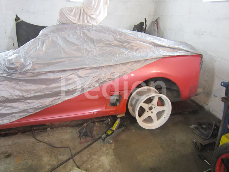

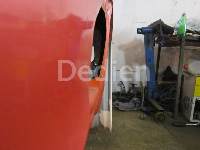

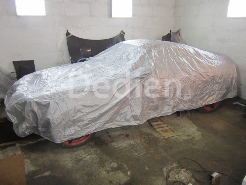

Также примерил новый задний диск, по вылету сидит ровно по краю арки. Будет чиркать, поэтому сделаю вайдеры плюс проставки.
