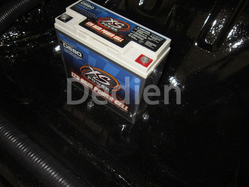

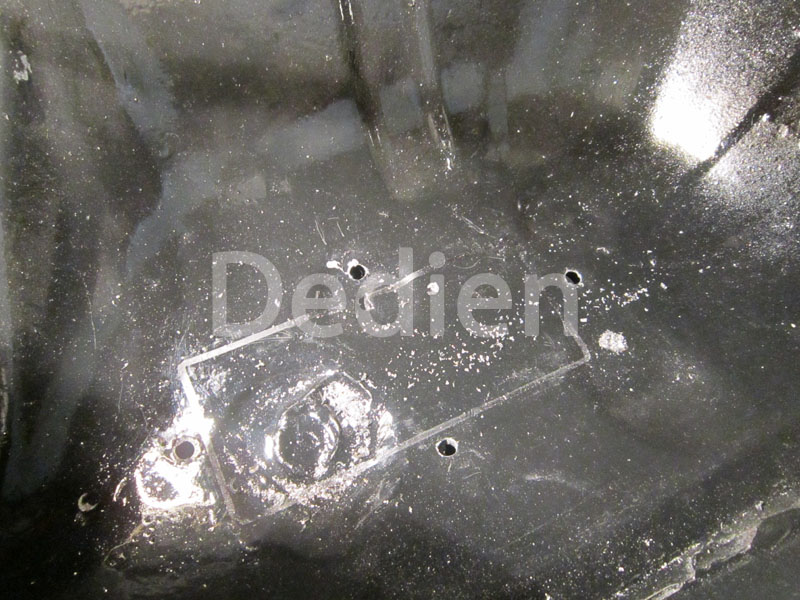

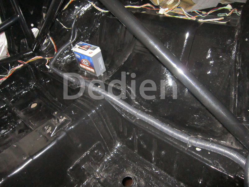

Передумал ставить аккумулятор в багажник, буду ставить в нише за водительским ковшом, чтобы понизить центр тяжести(там намного ниже, чем в багажнике, и там безопаснее для самого аккумулятора(Теперь он находится в границах каркаса, ранее - нет).
Переложил и закрепил проводку, придумал и сделал крепления.

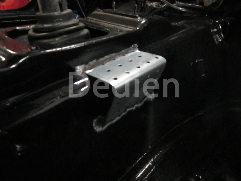

Изготовил и подготовил к сварке кронштейн под гидроручник. Завтра приварю кронштейн и болты крепления под аккум.
