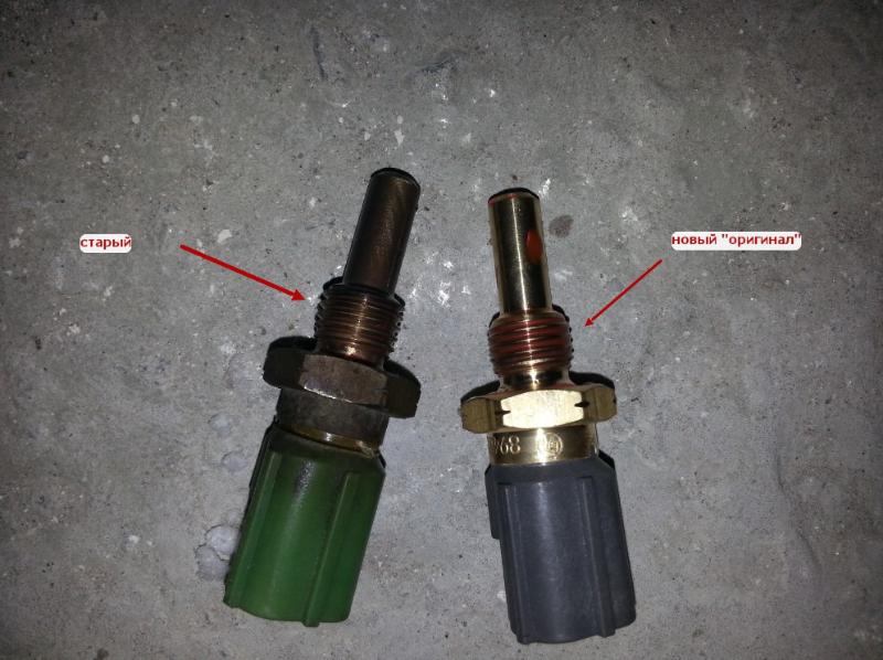

и так вот мои старый и новый оригинальный датчики температуры ОЖ ДВС
после замены поехал тестироваться залил 30л АИ-98 как обычно
итог: = 100км проехал
я в печале

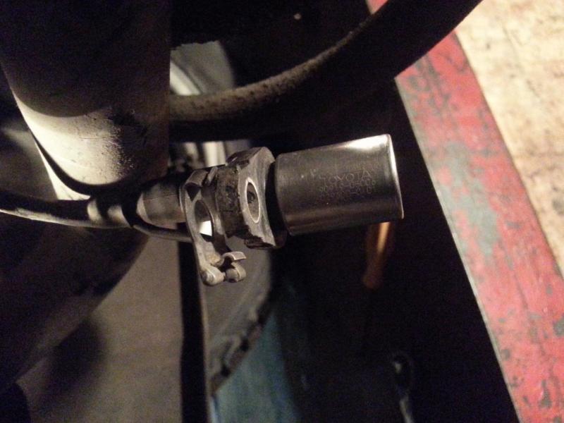

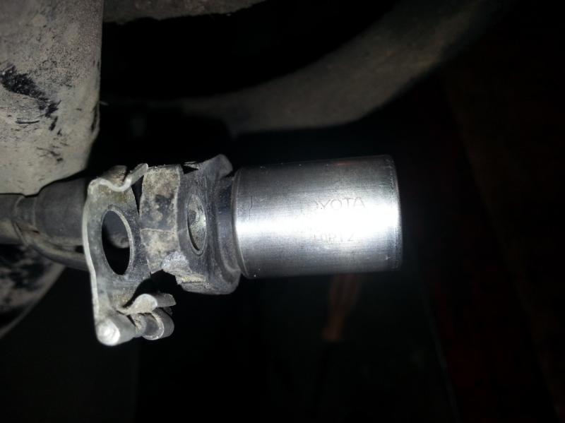

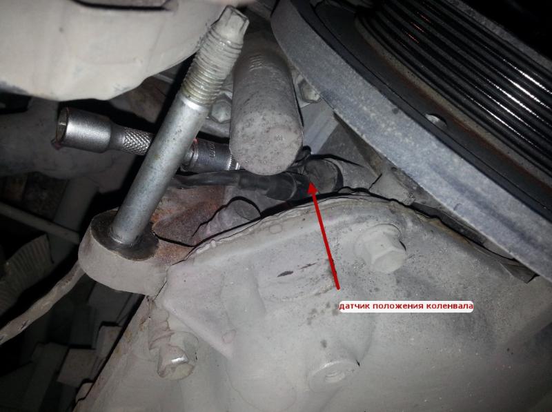

далее сёдня полез к датчику положения коленвала
по виду вроде он в норме
может кто подскажет куда еще лезть и что делать?
2 Супры JZA80 с двигателями 1JZ-GTE TT non-VVT-i
у меня расход 30л/100км, у Рауфа (супрастайл) 16-20л/100км
есть идеи что и как ? куда? откуда и т.д.

- - Александер   и так поменял я датчик ОЖ на мозг который идет и п...   1.2.2013, 11:32

- - Александер   SUB спасибо за инфу по лямбде и так вот мои стары...   6.2.2013, 16:27
