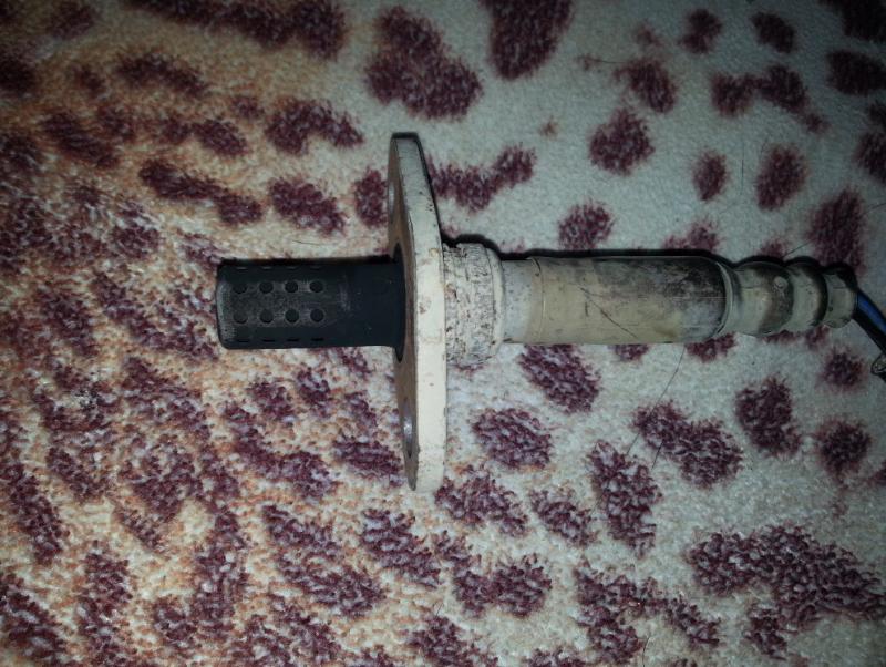

ура ура ура))
победил я этот конский расход smile.gif))
щас спецом ездил и сжигал бенз - замерял расход
в итоге на 70км хватило порядка 10л АИ-98
причина?
Женя SUB низкий поклон)) спасибо - и ты был прав !!! на все 100500% - все дело в лямбде
тока вот бяда
номер на моей лямбде вот какой 89465-22130
помогите теперь в этом )))))
вот фото моей лямбды
