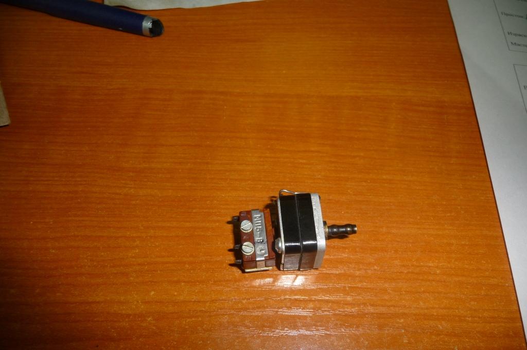

на насос нашел на работе вот такую штуку , проверил срабатывает на 0.3кг , работает четко, шток выходит и замыкает контак , штука советская еще и совсем новая)) думаю будет работать, внутри все с мембранной, короче должно работать.Хотелось найти что то получше и с регулировкой, но честно говоря я ничего не нашел , а покупать через интернет не подержав в руках не хочется...
прикреплю ее гденибудь в районе магнитофона в разрез датчика буста ( буст механический)
Думаю что 0.3кг как раз то давление при котором можно у второй насос включить..ну и на всякий случай перемычку отдельно на замыкание реле поставлю , чтобы можно было когда захочешь включить насос отдельно.

- - master   А как реализовано подключение второго топливного н...   12.2.2013, 10:01
- - vladimir   конечно обшибся :facepalm:R15* 11,3JJ. ( 15JJ м...   13.2.2013, 0:31
- - John_Travolta   Вообще непонятная система с реле и 2мя насосами, з...   13.2.2013, 8:00
- - vladimir   Евгений , один погружной , подскажи какой , тем бо...   13.2.2013, 8:23
