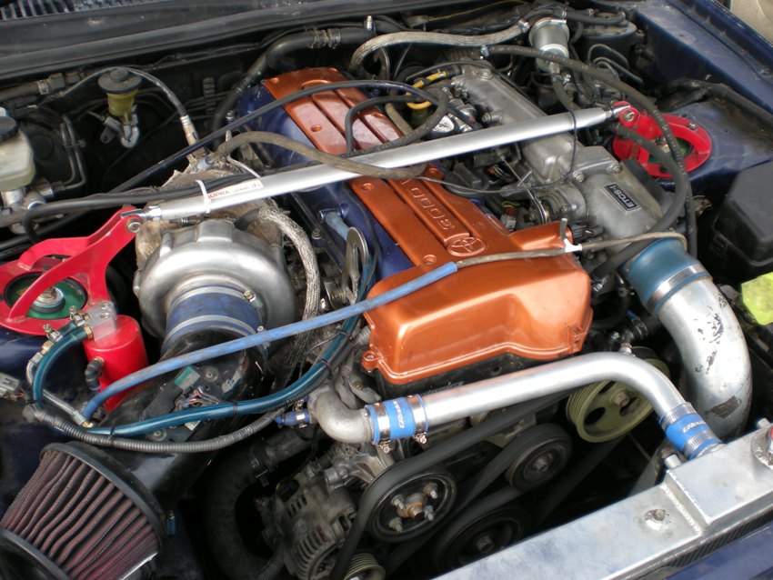

Изначально была мысль построить на базе Супры без процессорную аудиосистему, используя хорошие и дорогие компоненты, но, поездив, пришло осознание, что это полнейший гон и вваливание бабла принесёт удовольствие от прослушивания, только стоя на месте и желательно с заглушенным мотором. Подумав малость и поездив, стало ясно, в каком направлении двигаться. Ну и понеслось. Теперь мой лексикон пополнился кучей новых слов. Изначально атомо Супра на 58 МКП ,ещё на стадии оформления в неё был воткнут 1 жз жте ....и надо сказать штатная 58 коробка и стоковая сцепа довольно прилично выдержали все издевательства. Через некоторое время я понял ,что мне катастрофически не хватает мощности, ведь до кучи я ёще мотоциклист ...а в закромах стоит SUZUKI GSX-R1000, а там дури достаточно ,чтоб порвать не только атмо Супру ...кароче мне есть с чем сравнивать. Было пересмотрено куча вариантов ,но всегда бюджет по модернизации одинджея упирался в сумму ,при которой уже задумывался о покупке второго джизета, по итогу вывод сделан такой: установка твинтурбового один джезета является самой бюджетной и эффективной модернизацией 2 жзета атмо ,но без последующего вливания ,то есть следующий этап это покупка 2жзетаТТ в который и нужно вваливать кровно заработанные. После поисков, был куплен подготовленный мотор 2JZ GTE VVT-i, расточенный под 3.1 с ковкой Колбен Шмид, шатунами Игл, отбалансированным валом до 12тыс/об., дудкой Garrett GT40, форсами на 1000, распиленной и отполировонной головкой под стедж 5, клапанами Ферра, усиленными пружинами и прочими прибамбасами включая апекси пврфц+буст контроллер. Установлены два насоса (вальбро), прокинуты две магистрали. В место 58 была куплена 154 ,хотя по-хорошему нужно было покупать Гетраг, но так уж звёзды сложились. Теперь я знаю, чем отличается короткая от длинной бля, патаму как наступил на эти грабли, по случаю был прикуплен комплект для удлинения. Кардан остался родной, в нём заменили только шлицевую часть. Сцепление двухдисковая керамика ХКС про. Тормоза Брембы перед 4 и зад 2. Ноый алюминтьевый радиатор, Маслокулер Греди, Проставка Грекс с термостатом, фронтальный кулер ARC (без фанатизма), Торсен, Грядка датчиков Греди (давление и температура масла, темп. Выхлопа, буст и давление топлива), осталось прикупить лямду

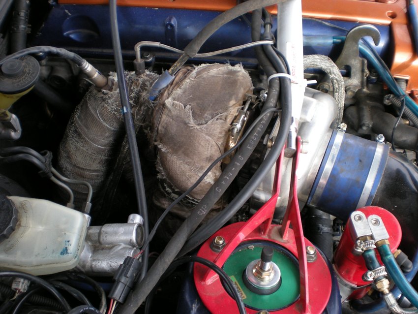

- - sobrat   замотался частично термолентой,частично асбестом с...   29.3.2009, 3:46

- - sobrat   пришла турбинка   5.6.2009, 10:22
- - sobrat   Для тех кто думает, что можно с экономить мотая ко...   25.8.2009, 4:28
- - imedia   это новая турба ?   25.8.2009, 14:43
- - A.Viper   2 sobrat а как ехала она у тебя с 1JZом? по сравн...   26.8.2009, 2:38
- - sobrat   Да, Дима! Это новая турбина. Сам в шоке нах...   26.8.2009, 3:34
|- - A.Viper   Цитата(sobrat @ 26.8.2009, 5:38) Да, Дима...   26.8.2009, 4:24
- - dragon66   А как так за 2-3 месяца турба сдохла? из-за чего.....   26.8.2009, 7:31
- - sobrat   dragon66, она не сдохла. Пожгло крыльчатку выхлопн...   26.8.2009, 11:32

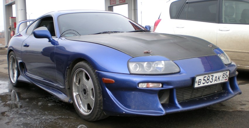

- - sobrat   приехало литейко,правда пришлось перекрасить, так ...   5.2.2010, 4:44
|- - Voland   Цитата(sobrat @ 5.2.2010, 10:48) приехало...   18.2.2010, 6:47
- - Наказатель   Параметры ?   5.2.2010, 7:28
- - sobrat   r18 j8,5-9,5 ет35 в принципе у меня сейчас такие ж...   5.2.2010, 8:48
- - VoronVRS   Что за дицки?   5.2.2010, 16:26
- - GTEpowered   55 коробка эт с атмо Супр 70-х.. ну может еще с че...   6.2.2010, 0:40
- - sobrat   VoronVRS, gulflame gravity GTEpowered, супорта мат...   6.2.2010, 4:52
- - украина   Диски очень красивые,с полкой тоже есть шикарные д...   6.2.2010, 13:17
- - sobrat   вот и охота избавится от проставки в 8мм.   11.2.2010, 15:06
