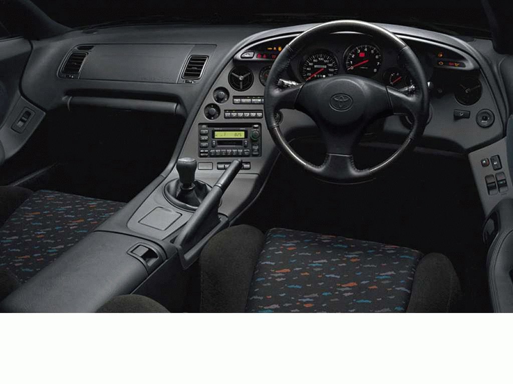

дабы не создавать новой темы про рули.
Хочу такой руль(я так понял он рестаиловый). К какому типу он относится? Подойдет ли он к атмо дорестайлу.

- - Men777   Парни, может кто в теме? Вот эта штука на руле вы...   31.12.2012, 9:36
- - rom@888   Ничего там не выкручивается, это декор.   31.12.2012, 11:21
- - Men777   Так и думал. Проверил, точно декор))) Спасибо) В...   31.12.2012, 12:21
- - -=Yura=-   дабы не создавать новой темы про рули. Хочу такой ...   21.2.2013, 5:42
- - arc   Пойдет. Только подушка будет просто, как болванка.   21.2.2013, 7:21
- - drool   Маленький оффтоп - вот в картинке из поста Юры всё...   21.2.2013, 8:37
- - -=Yura=-   Мне нравится такой мафон, гармонично вписывается в...   22.2.2013, 7:42
- - Yascherrica   Руль самый офигенский! Извиняюсь за офтоп, а ...   22.2.2013, 9:28
- - Блек   просто заводская подушка, у меня такая же   22.2.2013, 21:32
- - Блек   интересно, почему цифры на приборке перевернуты (с...   22.2.2013, 21:34
- - Ro_Ja   С какого года надпись пошла, 98?   22.2.2013, 21:35
- - Sub   Цитата(Блек @ 22.2.2013, 23:38) интересно...   22.2.2013, 23:38
- - АНТОН   Блек, вот оригинал   24.3.2013, 15:25
