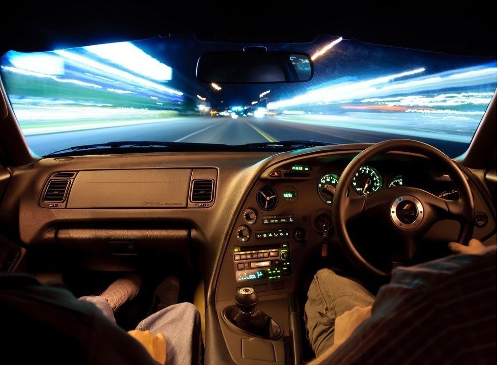

Мне нравится такой мафон, гармонично вписывается в интерьер. Как и ТРД руль с черными вставками)

- - -=Yura=-   дабы не создавать новой темы про рули. Хочу такой ...   21.2.2013, 5:42
- - arc   Пойдет. Только подушка будет просто, как болванка.   21.2.2013, 7:21
- - drool   Маленький оффтоп - вот в картинке из поста Юры всё...   21.2.2013, 8:37
- - -=Yura=-   Мне нравится такой мафон, гармонично вписывается в...   22.2.2013, 7:42
- - Yascherrica   Руль самый офигенский! Извиняюсь за офтоп, а ...   22.2.2013, 9:28
- - Блек   просто заводская подушка, у меня такая же   22.2.2013, 21:32
- - Блек   интересно, почему цифры на приборке перевернуты (с...   22.2.2013, 21:34
