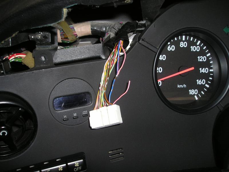

сообщение 25.2.2013, 14:53
Кстати на АЕМ форуме предлагают такое решение тыц
Т.е. сигнал от приборки идет на одометр и на мозг (в стоке идет на одометр, а оттуда на мозг). Тем самым исключая одометр из цепи сигнала до мозга. Но по мне проще починить блок одометра smile.gif
Правда решение немного вульгарное - можно было бы и не резать косу лишний раз.

- - Sub   Америкосы сталкивались с тем, что в блоке одометра...   25.2.2013, 14:25
- - drool   Вот именно это и было моей идеей)) Ибо спидометр и...   25.2.2013, 14:33
- - Sub   Надо снимать и вскрывать. Либо расшатались сами пи...   25.2.2013, 14:37
- - drool   Ну вот этим я и хочу заняться) Как раз надо салон ...   25.2.2013, 14:42
- - drool   Кстати на АЕМ форуме предлагают такое решение тыц ...   25.2.2013, 14:53
