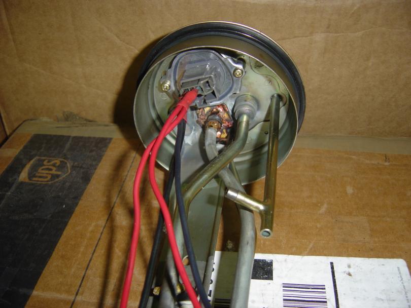

- - Sheitan   Поменял бензонасос! Стоял какой-то аналог то...   2.3.2013, 13:16
- - Vanenok85   А по разъему и креплениям он один в один? Или что ...   2.3.2013, 14:40
- - Sheitan   C насосом в комплекте идет фишка к нему! Нужно...   2.3.2013, 17:03
- - Vanenok85   Как соединял? Это в баке или уже наруже можно соед...   2.3.2013, 21:45
- - Sub   В баке. Я отрезал прям около фишки (насосов на фот...   2.3.2013, 22:29
