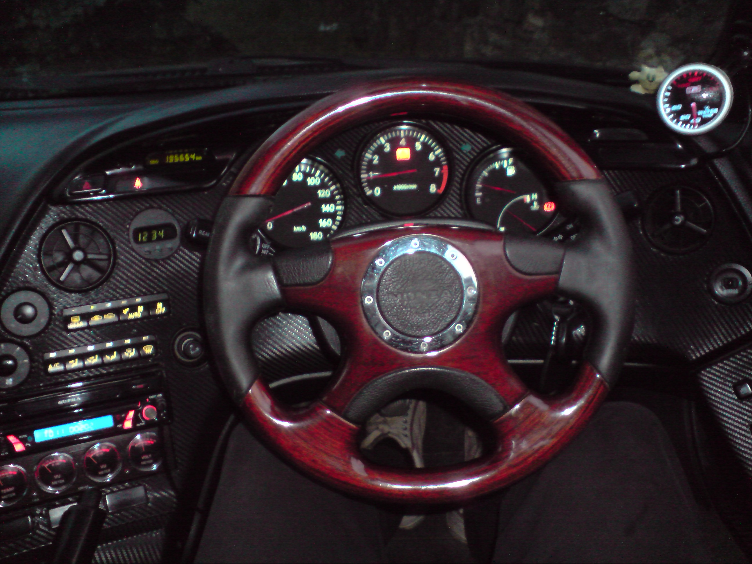

Всем привет,пора вливаться в супраклаб а не наблюдать и быть призраком. Машинка была куплена в г.Курчатов в июне 12 года, дорейстайл (это я после покупки и читания форума узнал) ,атмо,пробег на данный момент 203 с копейками (ну может до меня сматывали) -об этом история умалчивает=) Бонусом шло только музыка, тормозилки передние 350 мм стоптеч ст-40 (щас уже колодки подустали и незнаю где найти),жор масла бонусом шёл тоже и утечка антифриза с трубки которая идет в голову у моторного щита ...в итоге она лопнула где то в Карелии не доехав до Мурманска.Летняя резина и всё,так что по наступлению у нас гололеда а именно в сентябре я решил перебрать все что успею до лето...Хотел то всего лишь трубку то и поменять с маслосъёмными ну и шланги тормозные,но что то все как то затянулось и перебрал все кроме поршневой .Летом заменил стаб задни а именно линки и втулки,ремкомплекты на задние суппорта (они атмо) и диски тормозные а то машина была с заклинившим суппортом и колодкой аля осталось одно железо))) Ну и еще много всяких прикалюх в виде ксенона который на бумажном скотче приклеен в фару,губка для мыться посуды под фильтром воздушным,датчика аутогага маде ин цузые в патрубке с голыми проводами,выхлопа дядя ашёт гарэйдж и ввсе такое....для начала я думаю хватит про ведрышко?а то если продолжу может у кого нибудь приступ схватит ))))

- - arc   Красивая машина! И цвет хорош! Имхо только...   8.3.2013, 3:53
- - Andrey_22   Привет! Вливайся. А руль конечно нужно поменят...   8.3.2013, 7:58
- - miximon   Вливайся.и диски бы поменять   8.3.2013, 8:58
- - Z1gler   arc ,Andrey_22, Так этот руль дает +10 пони под ка...   8.3.2013, 10:09
