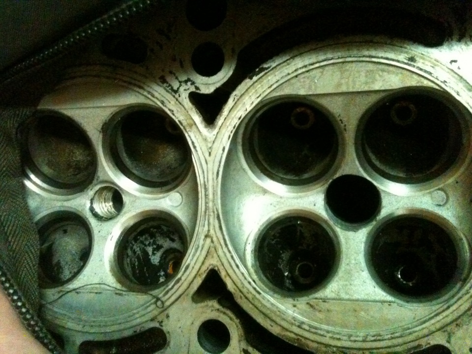

Хотел сделать ввёртыш на цилиндр в ГБЦ и т.к. служу на Северном Флоте то есть местная ПМ (плавучая мастерская) где сидят дяденьки гражданские с штангенциркулями -это как я думал а на самом деле оказалось тупо алкашня)) Отдал я вообщем им голову и через неделю пришел увидеть процесс,так вот я увидел только большое дупло на голове вместо свечного отверстия,что туда не то что свеча залезет а еще и много чего...все бы нечего но они рассверлили ее так,что до самых седел и резьбу под ввертышь уже было не вариант там делать. Спас меня в этой ситуации vitaleg182 за что ему большое спасибо...была приобретена голова вся в сборе у него. Больше я этим мастерам мореманам спирта не дам перед работой))) ГБЦ конечно не дошла до меня без косяков транспортной компании,сломан клапан был

- - Z1gler   Хотел сделать ввёртыш на цилиндр в ГБЦ и т.к. слу...   13.3.2013, 20:04
- - moviegear   Голова была в пищевой плёнке что ли только замотан...   13.3.2013, 20:55
- - Z1gler   moviegear Ну нет,как ты так мог подумать) был еще ...   13.3.2013, 21:19
