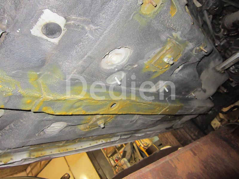

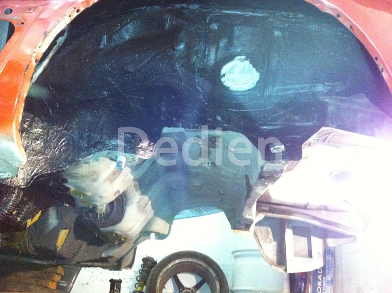

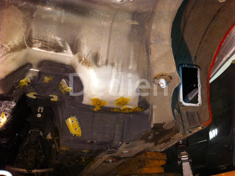

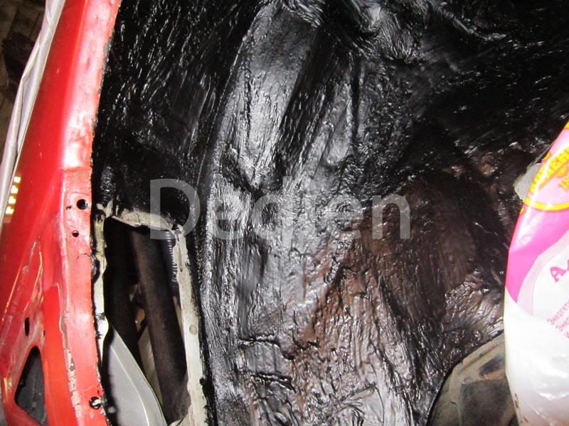

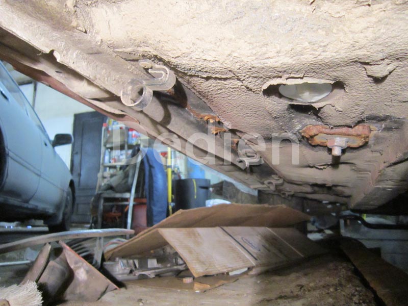

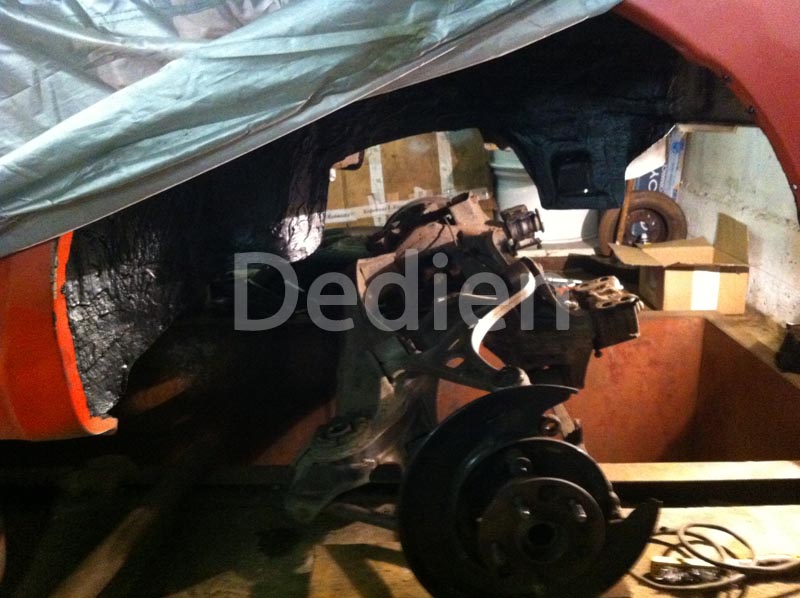

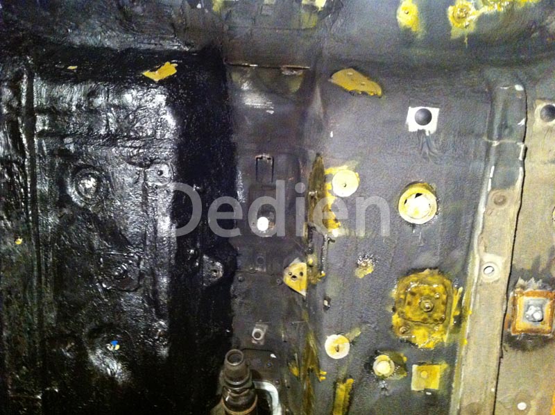

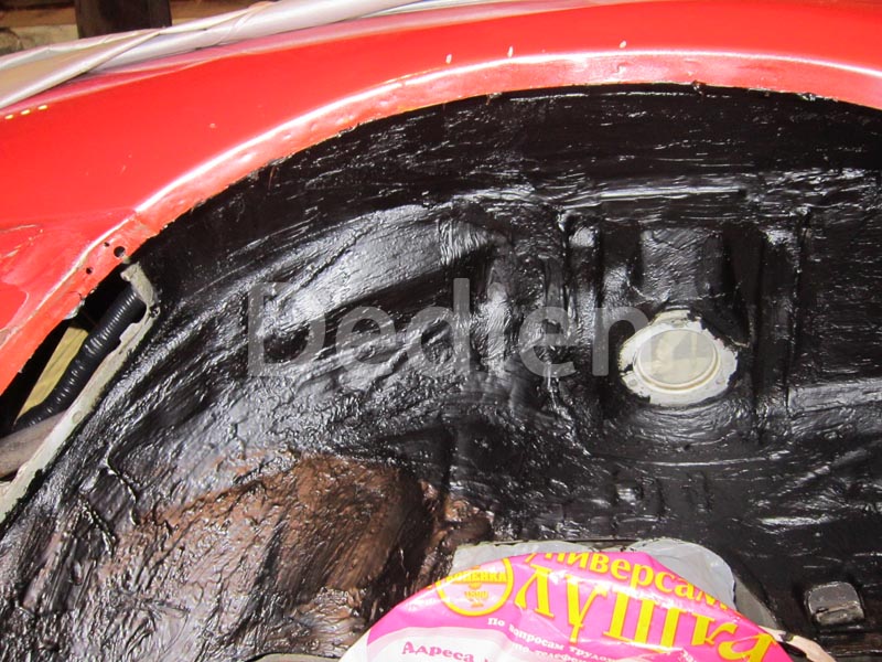

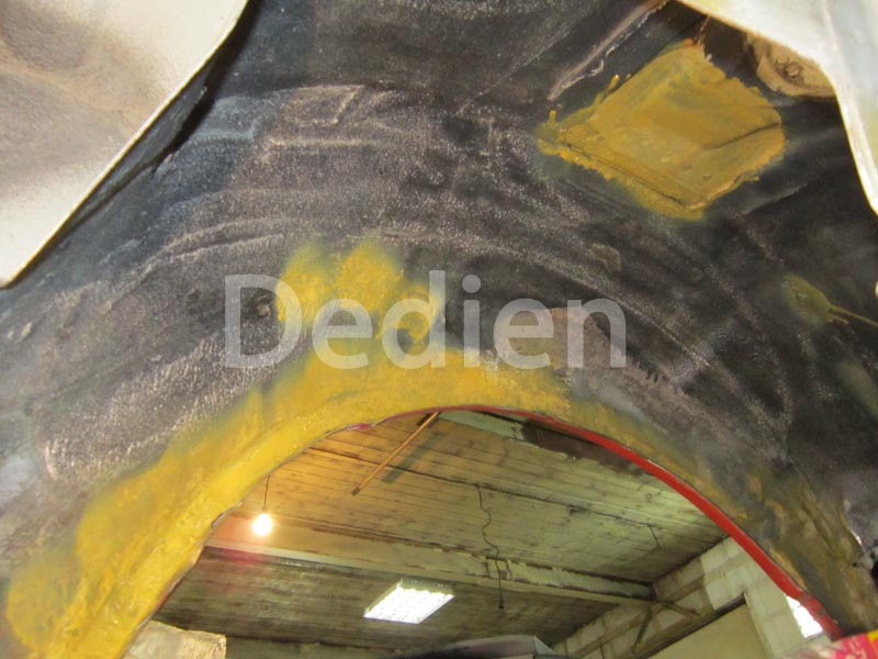

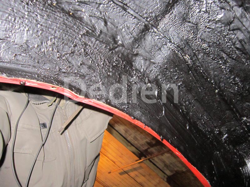

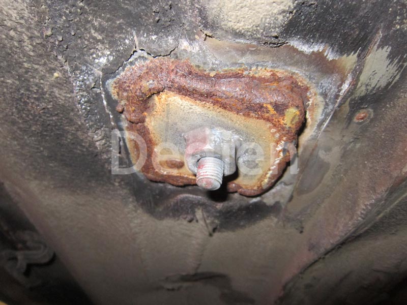

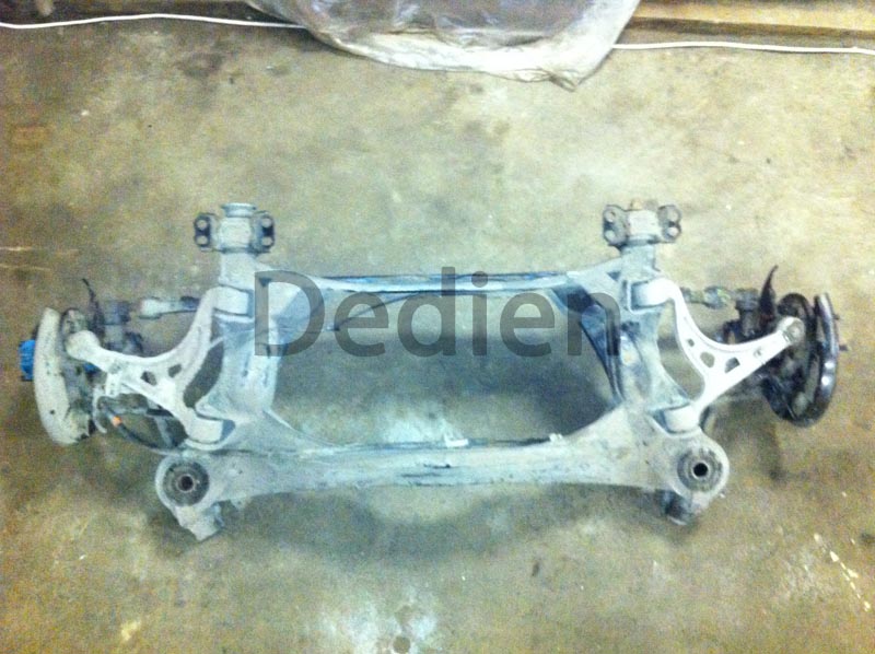

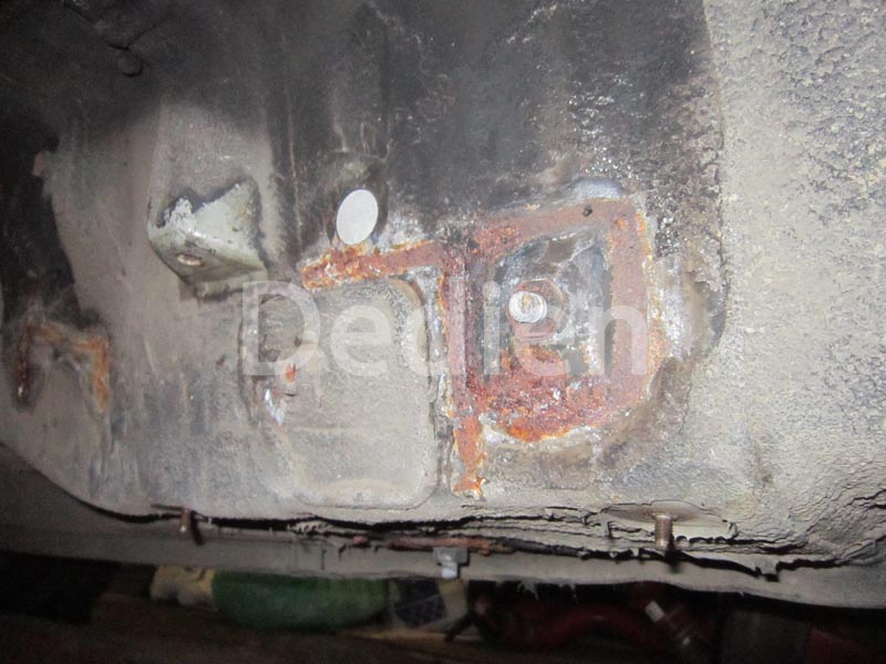

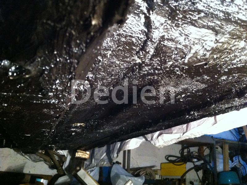

После долгого морального и физического восстановления от работы я снова в строю. Писать было нечего, не так далеко продвинулся. Да и фотик сломался, фоткаю пока на что придётся. Когда-то началось всё с установки редуктора с приводами и карданом. Но перед этим решил сделать днище, чтобы потом на готовый кузов всё поставить и больше не возвращаться. Днище потянуло за собой снятие всех магистралей, выпуска, топливного бака, всех защитных экранов и пыльников и всего крепежа. Магистрали все нужно прокладывать заново, отсюда вытекло и снятие заднего подрамника. Пришлось очень нелегко одному. В добавок ко всему, закисшие наметво ступичные гайки и сломанные болты добавили проблем, но, к счастью, со всем быстро разобрался. Теперь доделываю днище, прокладываю магистрали, затем ставлю подрамник, кардан и редуктор с приводами. Стойки оставлю на этот сезон сток, на кольцо в этом году полноценно не успеваю, поэтому не вижу смысла убивать HKS Hipermax D без дела. А новые тормоза поставлю сразу. И ещё кучу всего smile.gif
До начала работы:
Процесс:
Готовая часть:
Подрамник:
