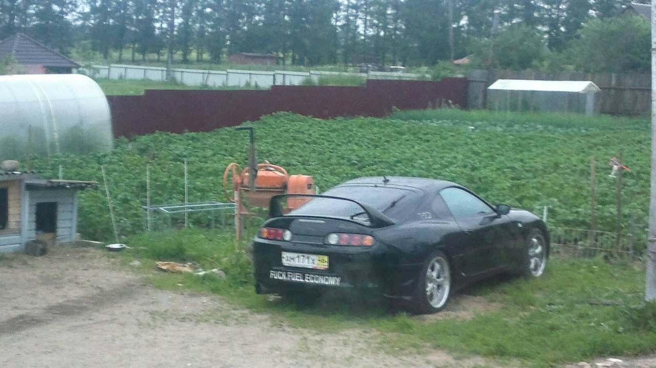

Z1gler
сообщение 17.3.2013, 8:41
Сообщений: 51
Регистрация: 14.10.2012
Из: Гаджиево
Пользователь №: 7 525
Фотка говорящая сама за себя , овощ в огороде)))

- - Z1gler   Фотка говорящая сама за себя , овощ в огороде)))   17.3.2013, 8:41
- - vitaleg182   Z1gler, царь овощей   17.3.2013, 9:45
