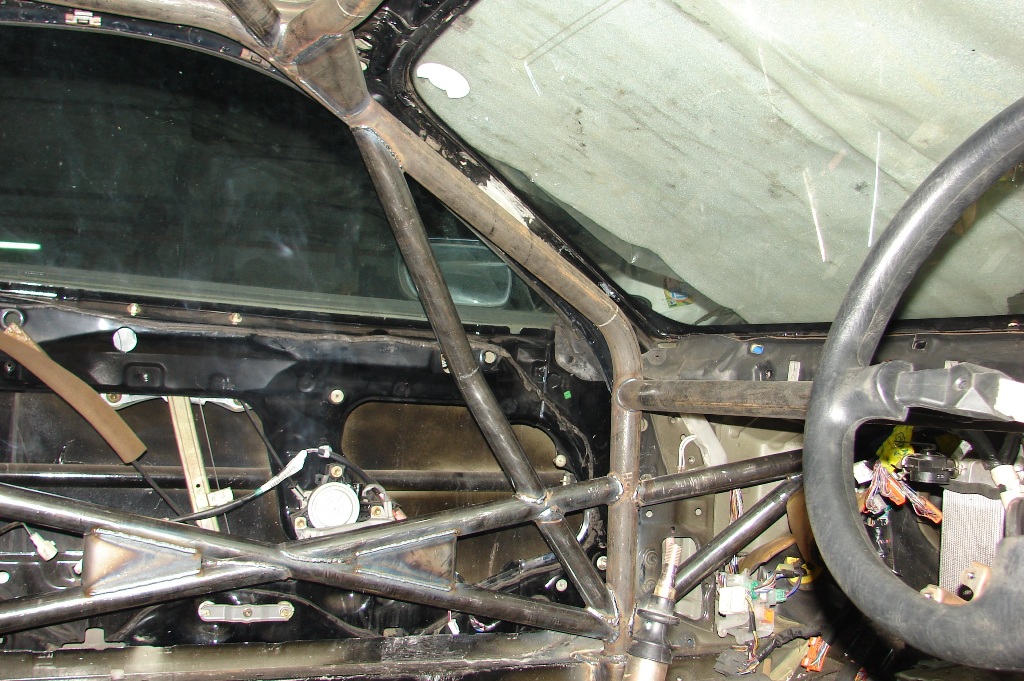

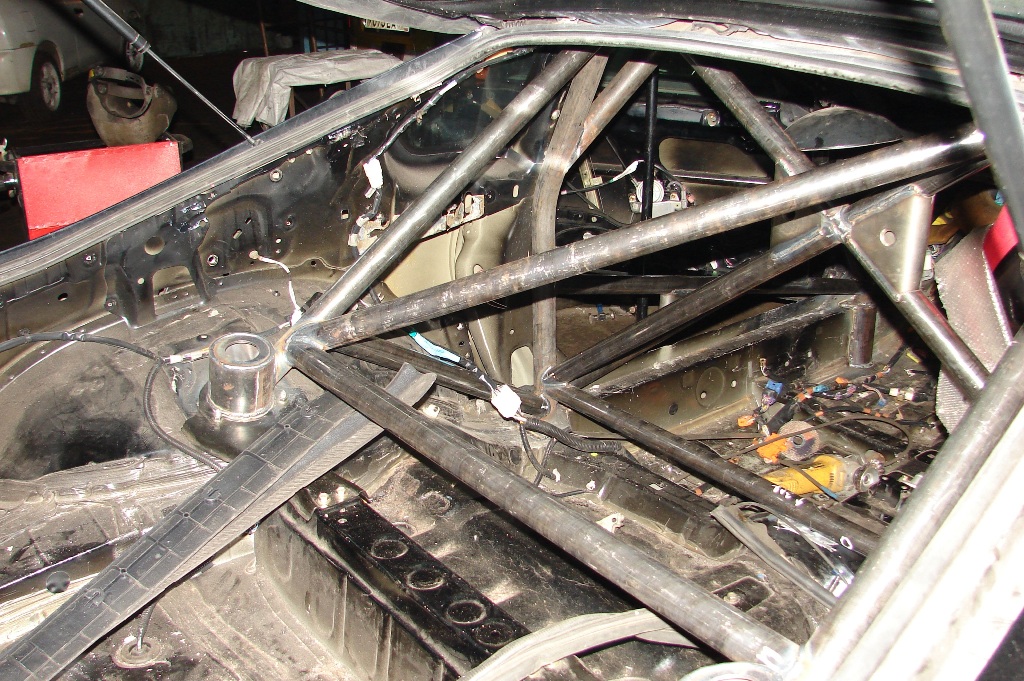

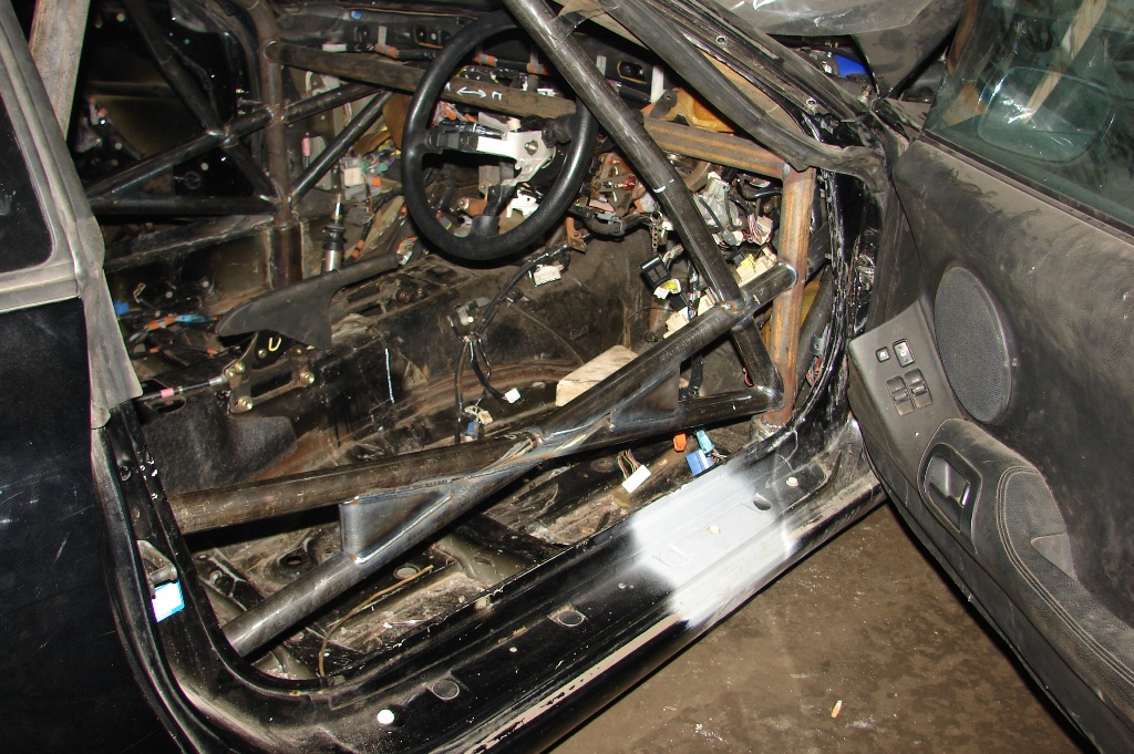

- - Roman52   немного фоточег каркаса.   21.3.2013, 11:15
- - drool   Серьёзная клетка! А усилитили задних стоек (ст...   21.3.2013, 12:06
|- - Roman52   клетка то что надо=) надо теперь красоту навести=)...   21.3.2013, 12:08
- - pioneer   Крутой каркас...тольуо как я понимаю про сток пане...   21.3.2013, 12:37
|- - Roman52   сток панель в топку. Бум делать из пластика или ал...   21.3.2013, 20:53
