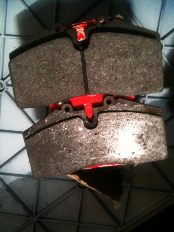

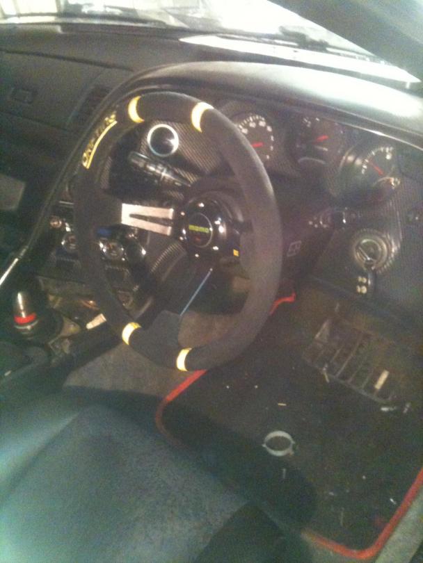

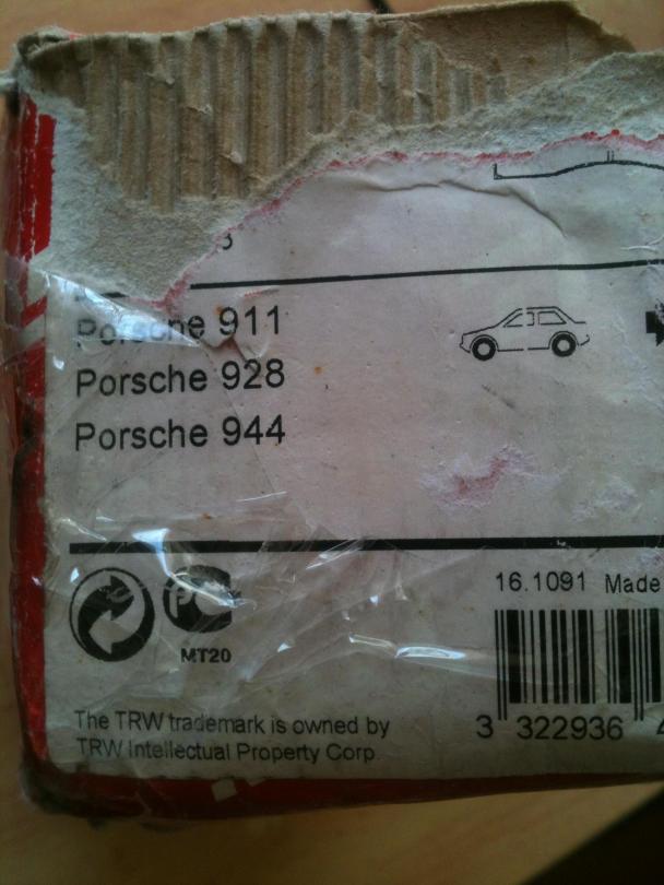

Всем привет,сегодня наконец то поменял тормозные колодки спереди....кто не в курсе на передке у меня стоят Stoptech st-40 и т.к. я живу в таком дупле где только море и зима больше чем лето то достать на них колодки не так уж и легко. Но благодаря траволте и ссылкам которые он мне скинул колодки подошли от Porshe 911 ,только чуть доработал напильником где то 1мм по краям.Колодки TRW и я думаю это уже косяк их производства.Так же поменял кожух на радиатор,соответственно ОЕМ ,старый разбился ударом ноги))) поставлен бампер и сделан ближний свет..как не жаль но ксенон=( Еще ко всему этому поменял руль который уже всех кто его видел .Коммутатор поменял а искры так и нет..в итоге катушка горелая оказалась...теперь я в ожидании катушки

- - John_Travolta   Руль тестил уже? )   7.4.2013, 20:25
- - Z1gler   John_Travolta ,Думаю если так сделаю то итог будет...   7.4.2013, 20:49
