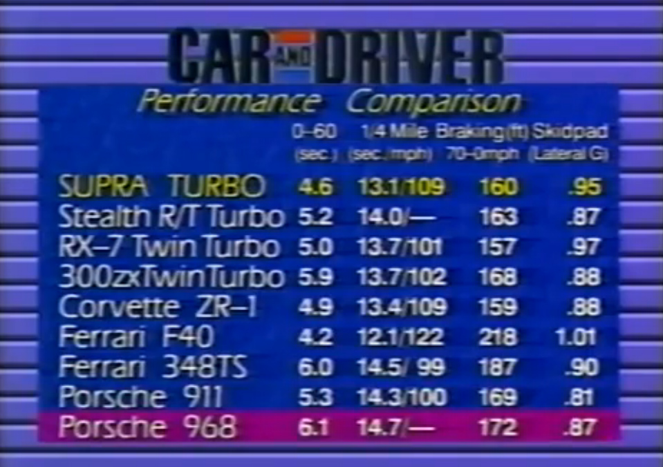

Эффективно стоковых "больших" тормозов. Третий столбик.

- - moviegear   Эффективно стоковых "больших" тормозов. ...   9.4.2013, 14:13
