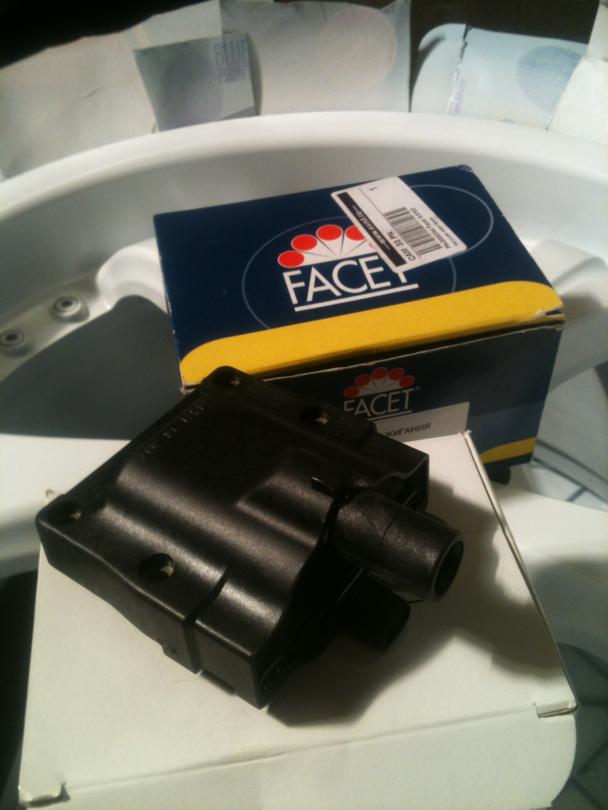

Всем Привет, до собирал я ДВС вообщем,поставил катушку зажигания новую в замен пришедшей в негодность (сам накосячил) купил АКБ....но взял на 60...до этого стоял 65.плохо ли это или нет? Теперь остается только настроить УОЗ и приступать к подвеске.Двигатель проехал уже 200 км и пока все работает,бибикает и фунциклирует))) Даже организовали маленькую встречу

- - drool   Нормал с Акб всё Музыку на заглушенную чуть меньш...   22.4.2013, 6:57
