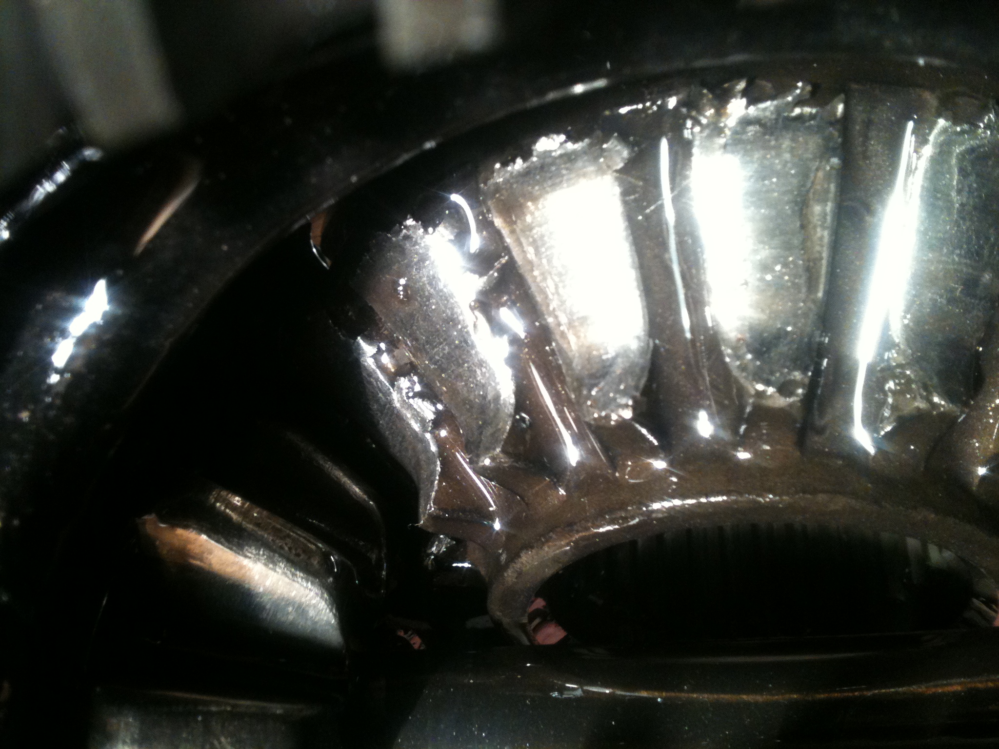

Проехав на перебранном моторе 391 км начало чувствоваться,что диф медленно но верно начинает умирать резкие удары при переключении сопровождающиеся металлическими стуками пугали с каждым километром а до дома оставалось доехать все го то 20 км но не тут то было...диф умер окончательно...печалька какая то причем в 4 часа ночи а на службу надо к 8ми...естественно звонок другу решил проблему,сломав при этом передний бампер веревкой. Сняв редуктор заметил что пыльник на левом шрусе у ступицы был слетевшим (хорошо что еще не начало хрустеть,переберу его и будет все нештяк) .Вытаскивая шрус не знал,что гайку от ступицы надо открутить...лоханулся,бывает)))) в итоге под замену муфта кардана,подушки на дифе в уши и надо болт купить во вторую подушку подрамника,т.к. подушка стоит а болта нима,поиск торсена. Большое спасибо drool и vitaleg182 в информации по поводу какой у меня редуктор и с чем его есть;)

- - Z1gler   Проехав на перебранном моторе 391 км начало чувств...   30.4.2013, 20:00

- - Z1gler   Всем привет,продолжение истории про диф не кончило...   8.5.2013, 20:43
- - moviegear   Да возьми ты открытый диф, сейчас ты ещё на резину...   8.5.2013, 23:48
- - Z1gler   moviegear Хочу на заварке попробывать))) и посмотр...   9.5.2013, 8:53
