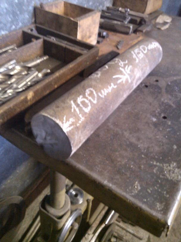

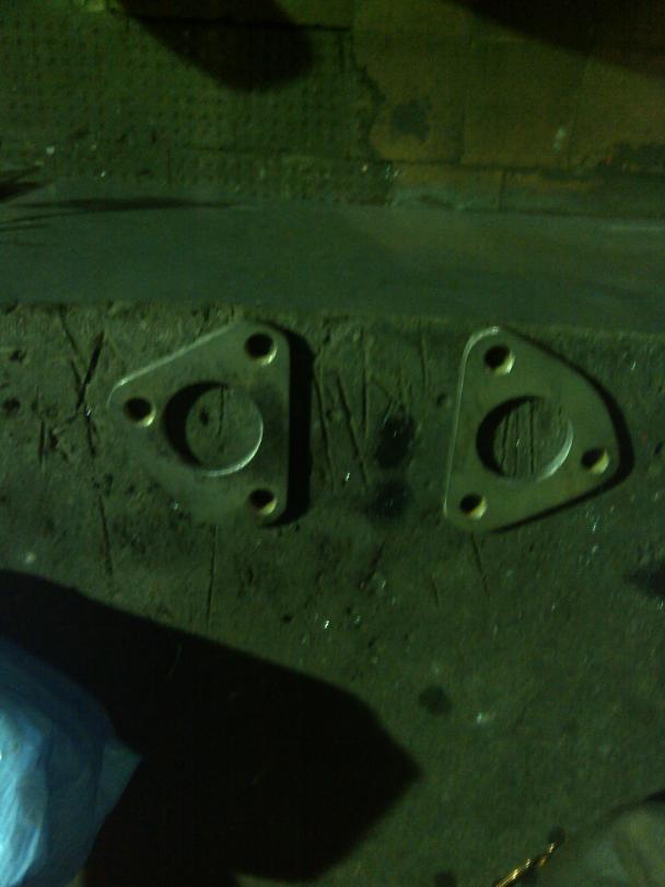

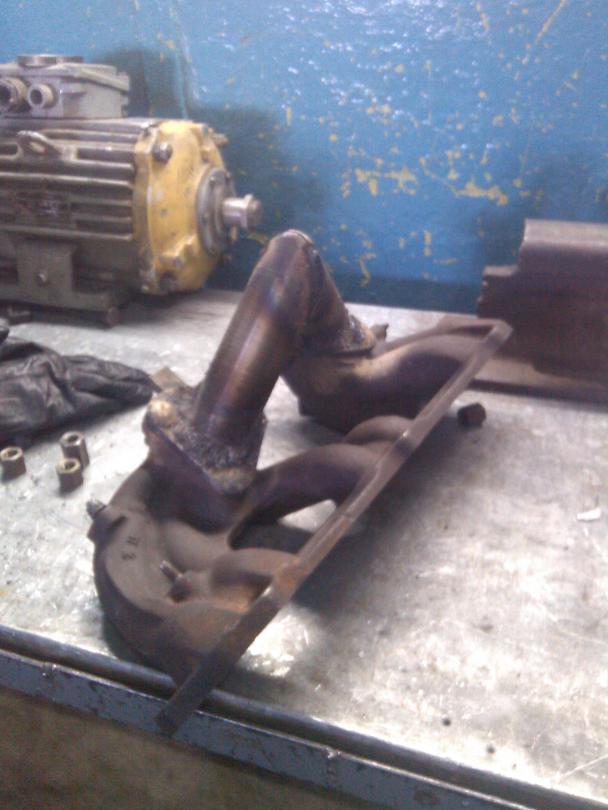

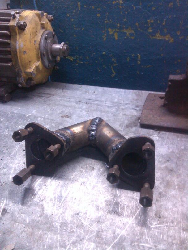

итак началась работа по изготовлению рогов под сингл турбину, изготовлены флянци фланцы и сами рога, как материал использовалась болванка высокоуглеродистой стали толщина стенки 0.7 (точно не прогарит) сегодня собрали осталось сделать верхний флянец и врезать его, вот немного фото
фото
