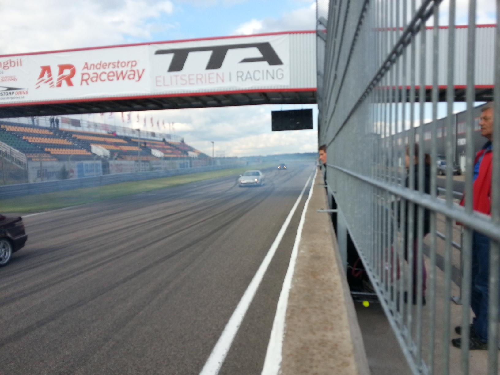

погоняли вчера на трэкдей и дрифтинг. бустро весело круто ! закончилось так себе.
куском покрышки в заезде дрифтеров оторвало кусок порога... собрал. склею.
за 10 минут стоковые пипетки греют воздух кошмарно... интеркулер теплый входнйо пайп горячий. буст 0.7 остается а мощность пропадает.
генератор перегревается и выключается походу от турбин. 2 мощных электровеника выжирают все начинает недокачивать насос появляется куча отсечек.
сток тормоза не пропадали но почему то пол бочка тормозухи выдавило.
на 4.3 км треке по времени примерно 4 секунды проигрывал подготовленному мустангу.
Супра короче будет стрит машиной и для мелких покатушек на трэкдей но без дрифтов. на дрифт начал сттроить е36 с Т5 volvo
