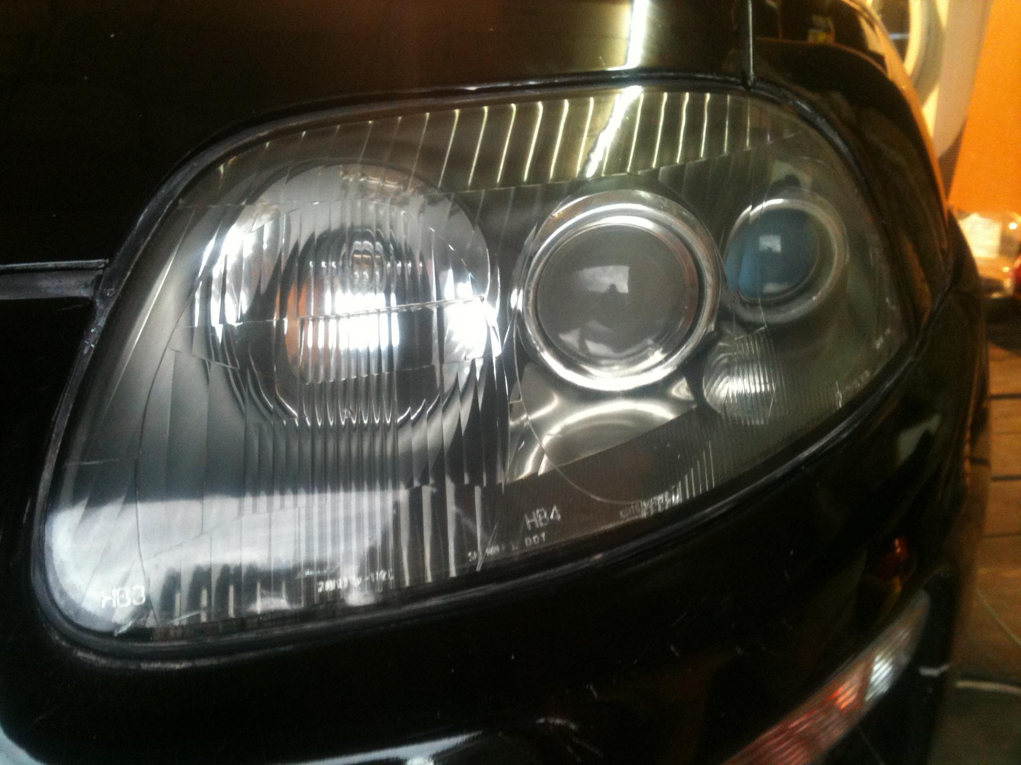

Всем привет;) Все собрал неделю назад и катаюсь ,пока проблем с заваркой не возникало ....расход резины не большой если ездить без фанатизма ну и пожечь резину как в крутых кино не так и просто с 18 диаметром и 265 шириной,не хватает атмо силёнок для этого вот почему и резина не ушатывается. При парковках конечно не привычно да и в повороты приходится на скорости влетать что бы не так жестоко долбило)) Ну а теперь о хорошем,сегодня забрал с ТК редуктор с открытым дифом как и стоял до этого и скоро полноценно буду ездить без всяких скрипов резины и матов))) Перед выездом полировал свои убитые фары,эффект был до первой мойки....все осталось по старому))чуть фото и наши ночные покатушки добавлю. Еще в планах первым делом поставить выхлоп нормальный а не то что щас стоит лютое
