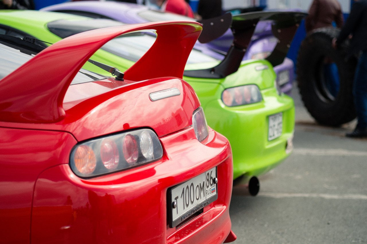

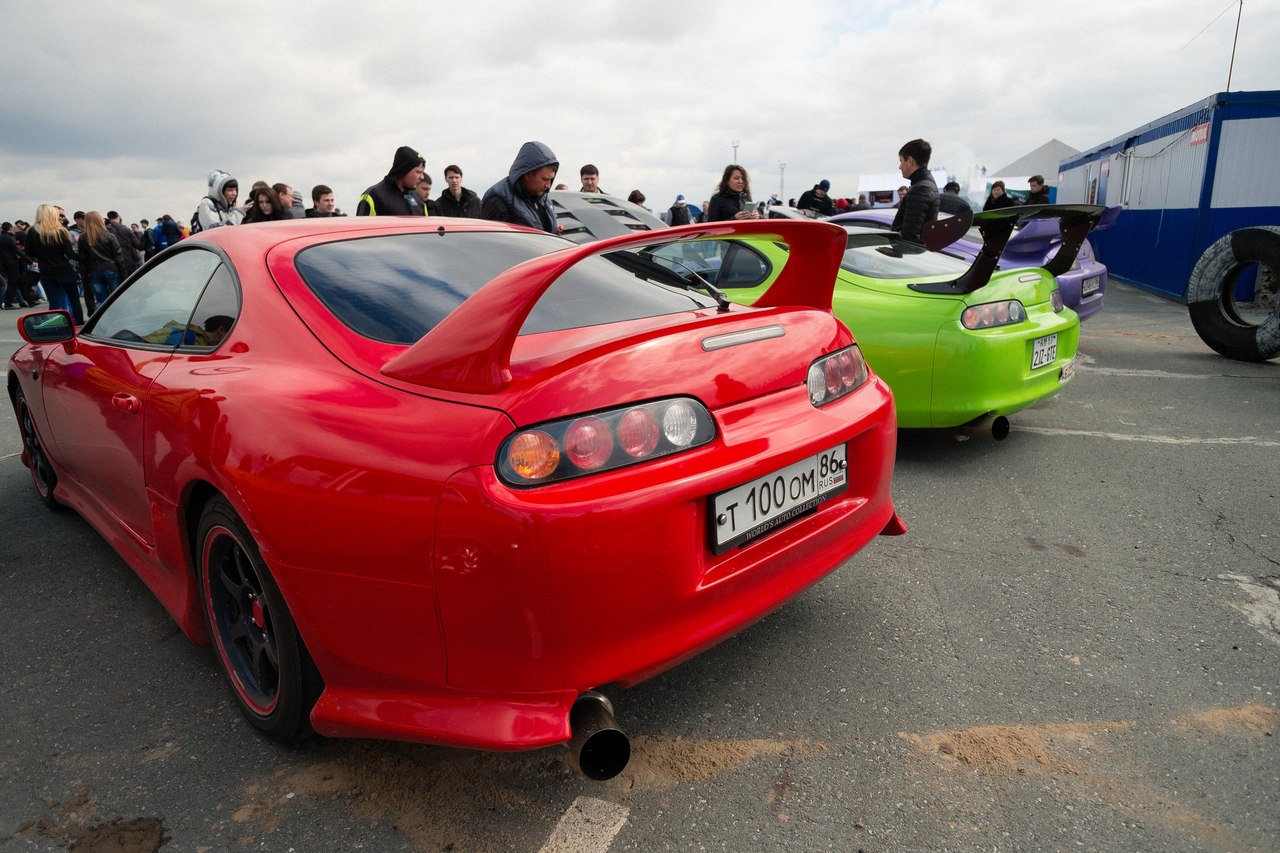

Немного фоток =)
или вот: http://vk.com/wall-30919303_11048
