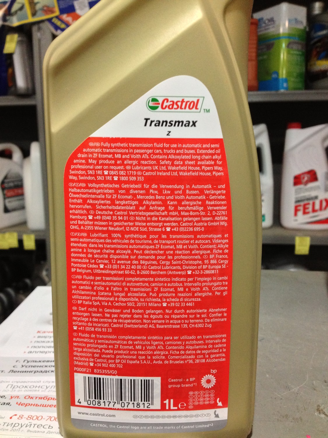

заказывал масло в Getrag Castol TransmaxZ так вот, год назад было в такой банке Прикрепленное изображениесейчас привезли вроде такое же Castol TransmaxZ но банка совсем другая. Вопрос производитель поменял банку? или все таки не то масло привезли?

- - Naxys   заказывал масло в Getrag Castol TransmaxZ так вот...   7.6.2013, 19:37
- - Milkis   На правах Капитана Очевидности: Naxys, Штрих-коды ...   7.6.2013, 20:53
- - Naxys   Да дело в том что старые банки были отправлены в м...   7.6.2013, 21:40

- - Naxys   В двух словах, лить только то что рекомендует заво...   8.6.2013, 16:23
