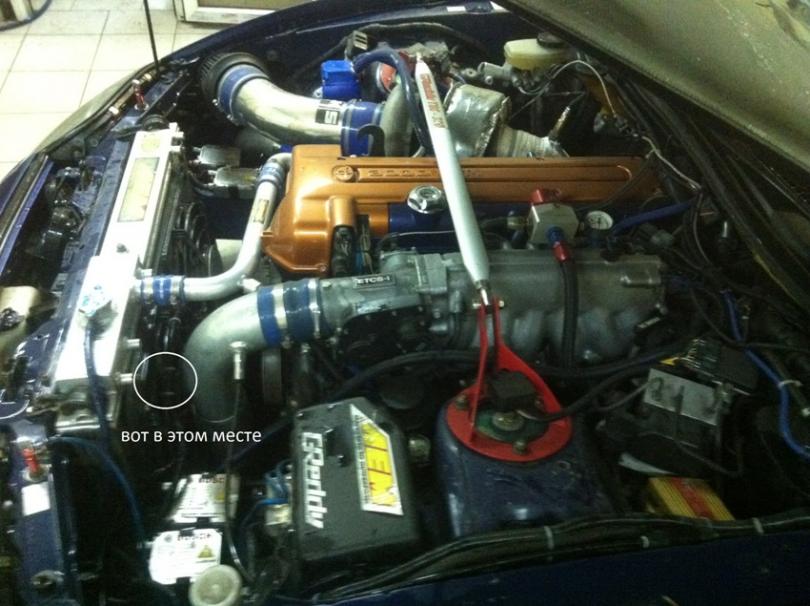

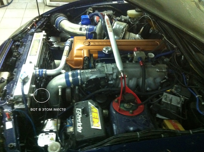

- - Dictator   Ребята, тож озаботился темой вентиляторов - меня в...   26.6.2013, 11:31
- - sobrat   При установке толстого радиатора,вполне возможно,ч...   26.6.2013, 12:59
