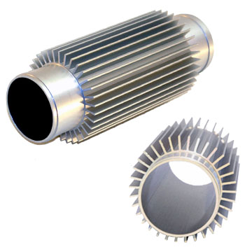

Для зоны до интеркулера некоторые производители делают вот такие штуки:
У меня лежит такая штука. Все думаю, ставить или нет. Надо обзавестись термометром...

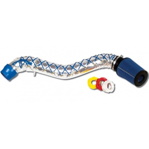

- - John_Travolta   Я обмотал термо рукавом (фото выложил Евгений выше...   8.7.2013, 7:51
