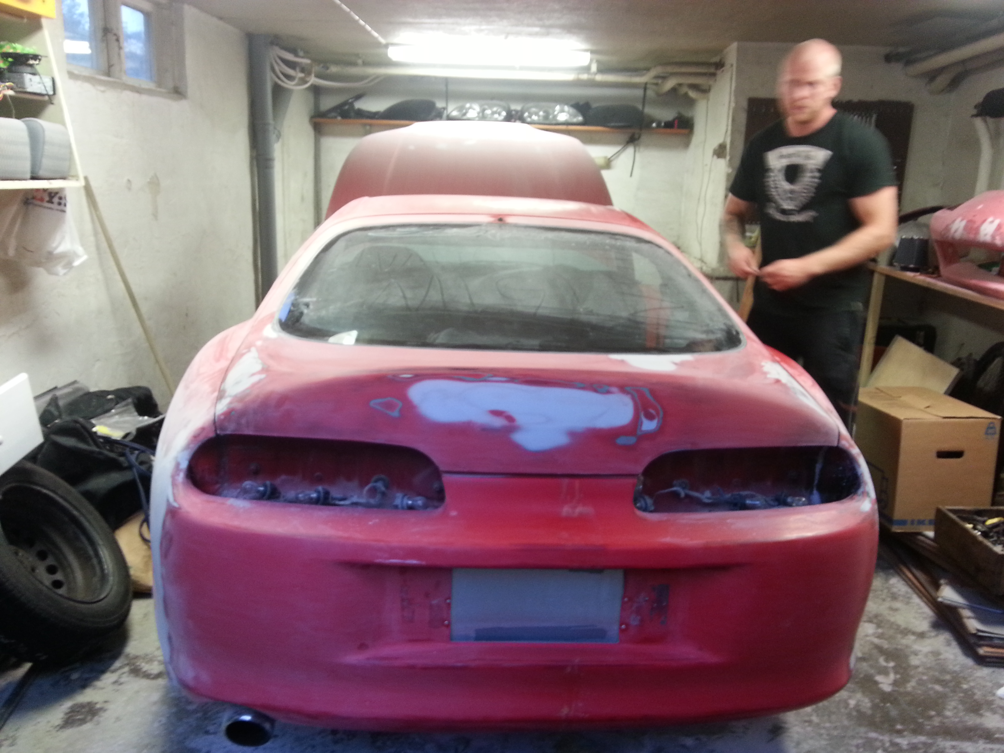

- - Wolf_sw   чел начал монолит делать.убрал все отверстия. поро...   9.7.2013, 15:02
- - Wolf_sw   пока не решил.тащим на прицепе домой. немного ниш...   9.7.2013, 18:55
- - Wolf_sw   все отверстия заклеяны картоном и скотчем а потом ...   10.7.2013, 9:38

- - Wolf_sw   заказал из штатов рейку на левый руль фабрично вос...   7.9.2013, 17:22
- - Wolf_sw   пока скупаю ништяки на легкое корчевание дрифтота...   14.9.2013, 21:21
- - drool   Не заморачивайся пока. Еще раз повторюсь - сделай ...   16.9.2013, 6:54
- - Wolf_sw   приехала рейка со штатов под левый руль. доставка ...   19.9.2013, 16:43
