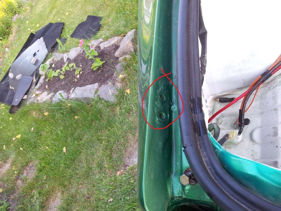

Привет всем!
Взял Супру - рестайл 2001 год твинтурбо, гетраг.
Так как руки предыдущих владельцев испоганили множество систем в машине, то ребята, помогите понять по некоторым неидентифицированным элементам в авто!
1) На двери багажника слева идет пластиковая площадка размером примерно 5х1,5х1см, крепится одним болтом к двери багажника, что это и для чего? ответное место на кузове пустое и уже окрашено в цвет кузова, однако есть 2 отверстия для болтов

- - Блек   первые 2 фотки - это резиновые отбойники багажника...   12.7.2013, 23:19
