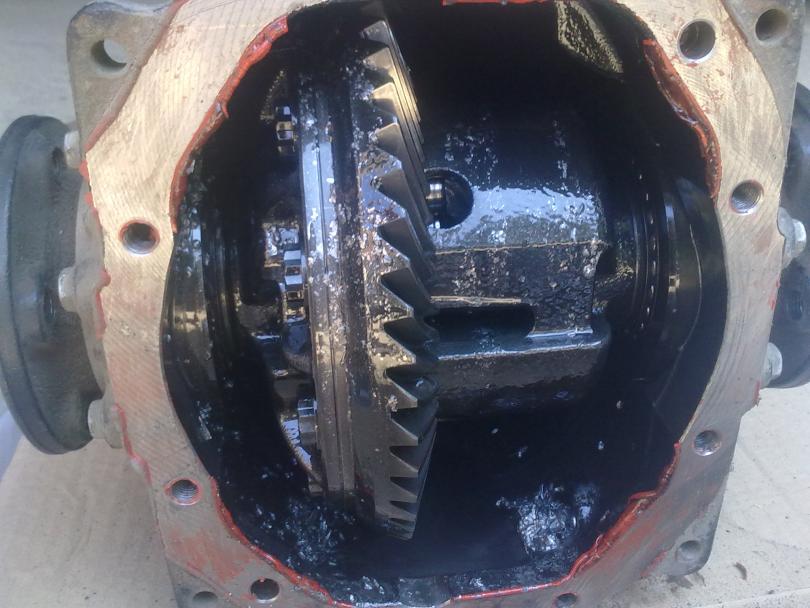

В первую очередь хочется поблагодарить "добросовестного" Crofus, который на днях мне продал, якобы рабочий контрактный редуктор. При чем явно вскрывая данный редуктор перед продажей, так как в теме о продаже есть фото без задней крышки.
Собственно один зуб у шестерни отломан, так же возможно отломан один или несколько зубьев у сообщающейся шестерни, увидеть не разобрав невозможно. При вращении в любом направлении не закусывает, все крутится четко и без нареканий.
Кто нибудь может сказать насколько критично отсутствие одного зуба?

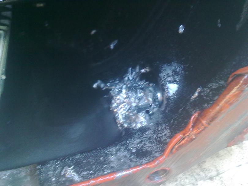

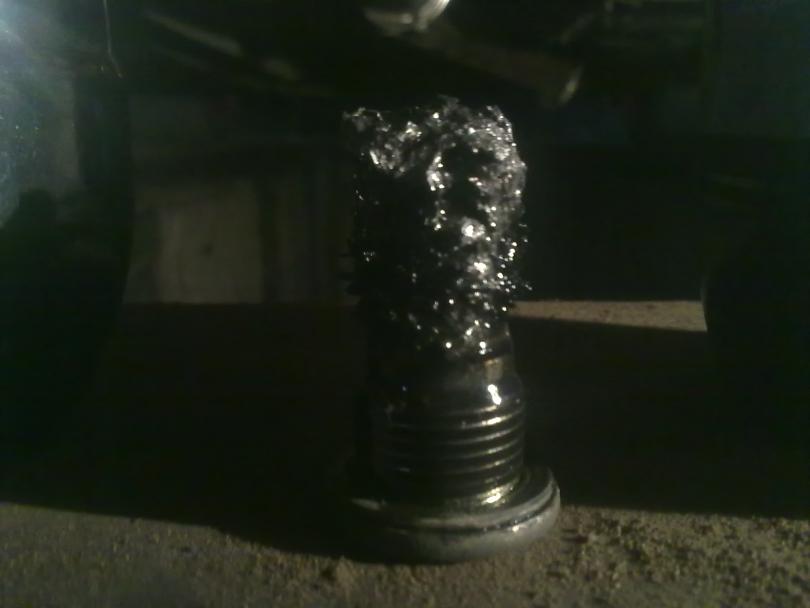

А с моим редуктором все намного хуже.

- - andreysupra   А что тут рассуждать?Судить о нагрузке на обломанн...   10.7.2013, 17:16
- - RaDmit   andreysupra, буду благодарен, если уточнишь у тест...   10.7.2013, 17:21
- - dibang   не стоит ставить не в коем разе. тебе не надо чтоб...   10.7.2013, 18:14
- - AquaGen   А с твоим редуктором что? Я кстати хотел купить ег...   11.7.2013, 3:26
- - drool   Замена однозначная. Установка этого - лотерея и вы...   15.7.2013, 12:41
- - RaDmit   А с моим редуктором все намного хуже.   15.7.2013, 15:05
- - beast_drc   что вы с ними делаете ??   15.7.2013, 19:40
- - RaDmit   Мой изначально гудел. Откатал 1,5 сезона, только с...   15.7.2013, 23:43
- - AquaGen   А тот который купил с какой ГП и дюймов был???   16.7.2013, 10:40
- - RaDmit   Купленый 4,1 на 8 дюймов.   16.7.2013, 14:56
