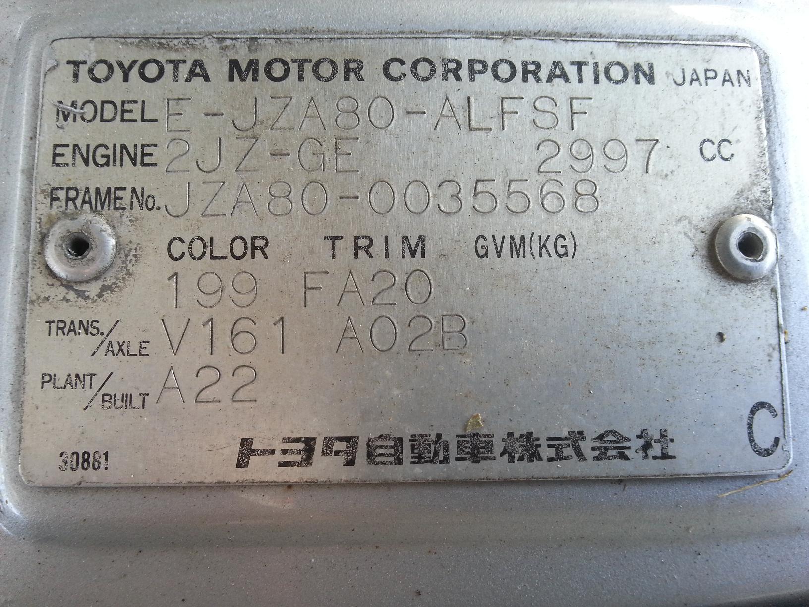

- - Wolf_sw   а почему на одной Супре которая была na mt одно к...   22.7.2013, 15:23
- - Yascherrica   Может блокировка стоит, не?   22.7.2013, 15:27
- - drool   99% что так оно и есть. Давай коды, посмотрим.   22.7.2013, 15:28
- - Wolf_sw   первая гребет 2 вторая 1   22.7.2013, 15:46
- - Yascherrica   Крутани пятак и посмотри, сколько следов будет. Ес...   22.7.2013, 15:47
- - drool   У обоих блокировка должна быть.   22.7.2013, 15:52
- - Wolf_sw   серебристая которая у меня турба с гетрагом одним ...   22.7.2013, 20:04
