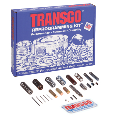

Клубни привет!!Посоветуйте стоит ли ставить комплект TRANSGO для АКПП. Машинка сток турбинки ребилд хочу дуть 1.2.И нужен ли будет бублик другой?
