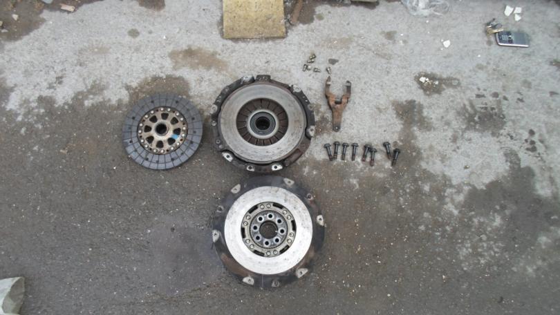

Всем привет!Недавно поменял коробку на гетраг.Всё замечательно но стала буксовать сцепа,особенно 5-я и 6-я передачи.По мануалу диск в приемлемом состоянии,потому сразу и не заменил,сказали что никакой буст-ап его не провернёт,я и не парился.Встал вопрос,какую сцепу ставить.Многодисковую нехочу,хочется со сток маховиком.Остановился вот на этом комплекте http://www.dxdracingclutches.com/ecommerce...fm?item_id=4079 так как уже был опыт с этой сцепой на W58 и показала она себя с лучшей стороны.
Вопросы
1:Данный производитель предпологает довольно большой момент на этом комплекте,до 893.82 H/m На сколько это реально?Описуя прижим корзин и увеличение усилия нажатия на пидаль сцепления выяснилось,что на самом деле усилие на пидаль гораздо меньше отнасительно стока и это при том что корзину брал самую жёсткую уровня 4.Предпологаю что и прижим тоже уменьшился относительно стока.Тогда зачем менять корзину если можно заменить один диск?
2:какой диск лучше взять,цельный или лепистковый?Или может вообще остановиться на сток органике?Кстати было бы интересно узнать сколько сил и момента способно держать сток сцепление?
3:У кого был опыт использования данного комплекта или одного диска предпочтительно кевлара?Потому как при выборе данного комплекта остановлюсь определённо на нём.
Вот фото моей сцепы.Относительно износа поверхности маховика и корзины,то ещё видны следы резца,тоесть практически идеальна.

- - Katas   Странно, даже при буст-апе стоковой сцепы на гетра...   8.8.2013, 10:14
- - drool   Плюсану ) У меня всё ок. буст в пиках до 1.17, рез...   8.8.2013, 10:16
- - vitaleg182   Тож все ок. Дую 1.2 кило никаких пробуксовок. Сцеп...   8.8.2013, 10:23
- - andreysupra   Спасибо за ответы бро Только факт остаётся факто...   8.8.2013, 11:52
- - Блек   проверь шток выжимного, который давит на вилку и е...   8.8.2013, 12:59
- - andreysupra   Всё проверено несколько раз,ничего не залипает и н...   8.8.2013, 14:07
- - drool   Измерь толщину и всё станет ясно. Новый сток, как ...   8.8.2013, 14:14
|- - andreysupra   Цитата(drool @ 8.8.2013, 16:18) Измерь то...   8.8.2013, 17:24
- - John_Travolta   Кстати у ATS есть сцепление SILENT TYPE многодиско...   8.8.2013, 16:13
- - Фломастер   ЦитатаОписуя прижим корзин и увеличение усилия наж...   9.8.2013, 7:03
- - andreysupra   Никаго рычажного прижима в корзине нет и по констр...   9.8.2013, 10:17
