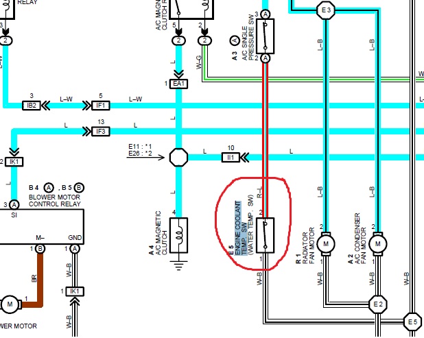

Здравствуйте, приобрел у траволты данные вентиляторы (с расширительным бочком) всё делаю сам, и сейчас столкнулся с проблемой которую не знаю как решать. Вентиляторы установлены на радиатор koyo, закрыли 100% радиатора, сейчас идет процесс подключения.
В общем проблема с подключением. Делаю я его через штатные фишки и увожу в пластик который находит Вот я подумал АЕМ как я понимаю давольно таки универсальный мозг, и в нем 100% есть выход который идет в штатную косу и управляет влючением/выключением вентиляторов. Если я прав, подскажите пожалуйста какой это провод? p.s. старался описать максимально понятно, пишу 1 раз такого рода сообщение, буду очень признателен за помощь. |

Датчик замкнут. Wirind Diagrams.pdf Страница 230 по книге, 225 по поиску. Если рестайл, то смотрим мануал от 97 года.

beast_drc я смотрю на схему и в упор не понимаю, как она дол... 12.8.2013, 8:34
Dictator Пошарил схему, образно понял, странно что в раздел... 12.8.2013, 13:28
beast_drc Dictator, датчик находитс на тонкой трубке кондея,... 12.8.2013, 13:52
Dictator Понял, спасибо!
