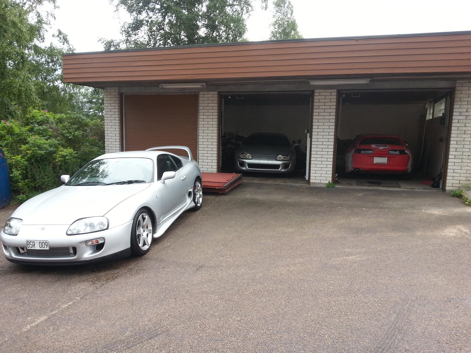

Всем привет. вот фотка пока первая. я и мои . позже скину больше фото.
описание пока тоже коротко.
англичанка одна - турбо евроспек мотор и 6 передачь. недоделанный бустап.
англичанка вторая - атмосферка на самопереключалке. все вроде как в оригинале.

а можно всех посмотреть ? (с)
