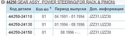

- - Wolf_sw   дайте пожалуйста кто номер и модель рейки которая ...   5.9.2013, 15:57
- - drool   От Сарая (lexus SC300/400) На ебее есть восстано...   5.9.2013, 16:07
